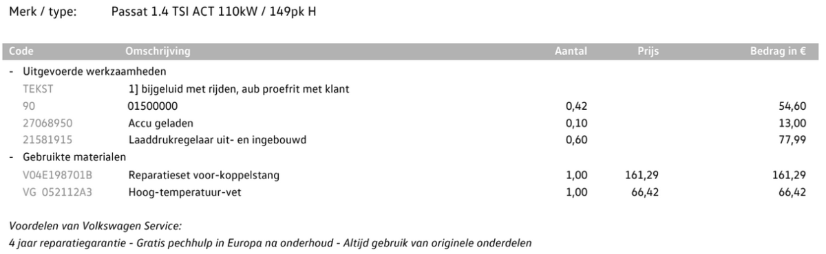

Gisteren met de VW monteur hier naar gekeken (en geluisterd...). Ik had aangegeven dat het misschien het stangetje van de wastegate zou kunnen zijn, deze lijkt inderdaad veel speling te hebben. Meteen even gevraagd wat de kosten van de reparatie zijn:image.thumb.png.6e5d933fc8880c29565456f0bc719966.png
Incl. BTW; ruim €450,- Kan ook niet echt ontdekken wat de "V04E198701B Reparatieset voor koppelstang" zou moeten zijn.
Ik zie bij oudere types dat het probleem daar met een simpel veerclipje (origineel VW onderdeel) op te lossen is, ik ga er van uit dat dat bij deze motoren (nog) geen optie is. De monteur zei dat hij onlangs deze reparatie ook bij een T-Roc had uitgevoerd.
het reparatiesetje omvat 2 onderlegringetjes van een heel specifieke diktemaat en 2 of 3 borgclips.. het zorgt ervoor dat het stangetje nog net genoeg beweging heeft voor de verstelling maar vrijwel niet meer rammelt. Het is dus niet de clip die jij (en veel meer mensen) denkt te zijn die ook op de 1.8TSI gemonteerd word.
Zouden die nauwkeurige ringen dan zoveel slijten? Als ik voel beweegt het stangetje flink op en neer. Het klinkt ook als de ratel die te horen is bij het rijden.
Toch maar laten vervangen bij de volgende beurt dan...
Die ringen zitten er standaard niet op, alleen de 2 borgclips. De ringen zijn ervoor als de klacht van de ratel er is.
