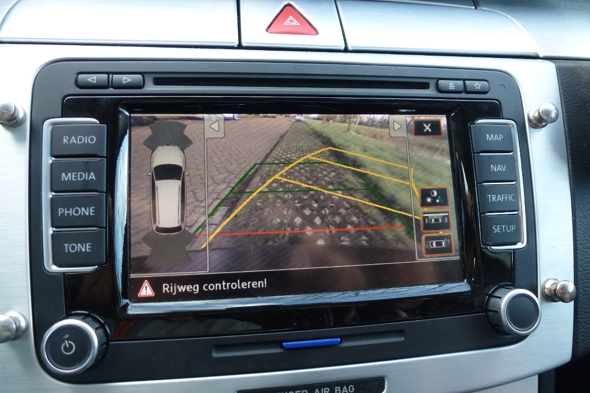

De radio zat er ook standaard in, of is deze er later ingekomen of gewisseld. zo hoort het er uit te zien
