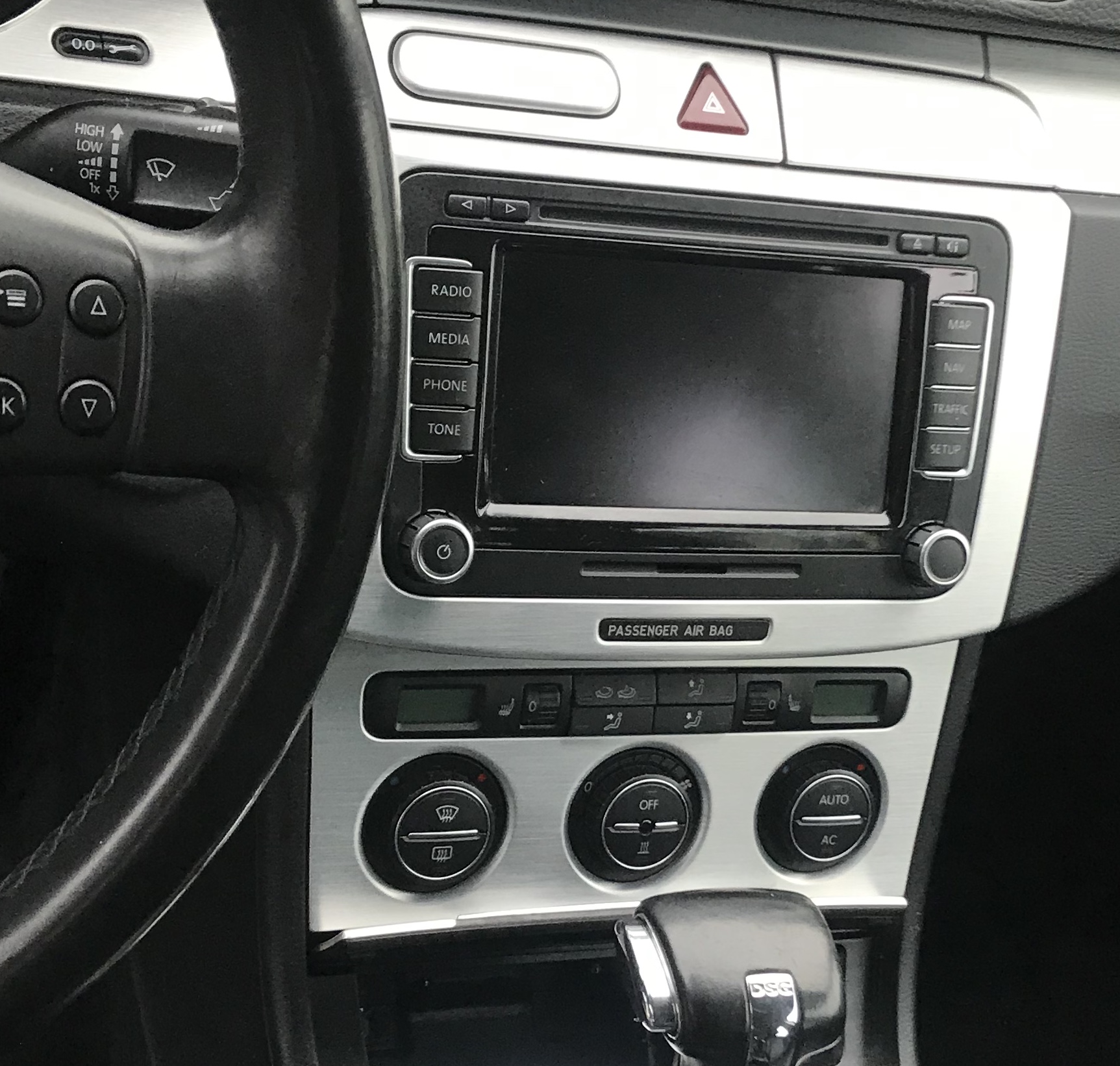

Beste leden,
Ik heb een passat uit 2008 met de functie standkachel, nu is mijn vraag hoe activeer ik de standkachel? In het boordcomputer kan ik kiezen welke dagen uren etc etc, maar als ik die activeer doet hij niks op het moment dat ik hem ingesteld heb.
Wel doet hij het als ik heb gereden en de sleutel uit het contact haal en het knopje met het logo standkachel erop indruk.
Hij reageert wel daarop, maar s’ochtends doet hij ook niks als ik daarop druk.
Ik ontvang graag jullie informatie over de werking en activeren van de standkachel.
