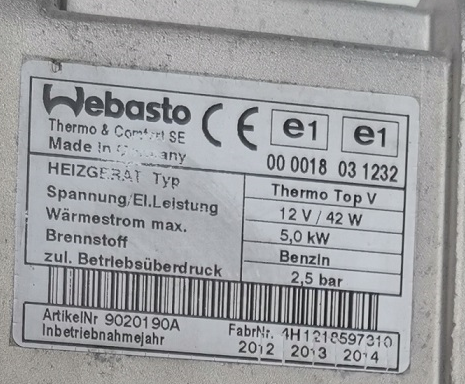

@Passat Rdi vraagje heb jij toevallig het type nummer van Webasto, aangezien jij hem net hebt ingebouwd. Als ik contact opneem met hun hebben ze dat type nummer nodig voor een bloeibougie. En aangezien in de sticker op de kachel niet zo snel en makkelijk zie zitten moet ik hem uitbouwen dus ik vraag ff de makkelijke weg 😁😁😁

Is dit toevallig het type nummer van de kachel? Omdat jij zei wij hebben dezelfde dat betekend dat ik dit nummer ook kan gebruiken voor evt een gloeibougie @Passat Rdi
Hier heb je een BR kachel en kan je het typeplaatje en artikelnummer van Webasto zelf zien. Via deze info kan je de glow plug bekomen zonder de kachel er onderuit hoeven te halen

  Op 18-3-2021 om 17:12, Diver zei:
voor het gemak.
Welk gemak ? Hierop is enkel het VW typeplaatje te zien.. de person van webasto gaf aan hier niks mee te kunnen doen. Is pas op de 3de foto dat het Webasto typeplaatje te zien is.

  Op 18-3-2021 om 17:15, wulfke zei:
:bash: zit weer niet op te letten, had niks te doen en dacht ik vergroot het plaatje een beetje, stom.
  Op 18-3-2021 om 16:51, wulfke zei:

Enige wat ik nog niet kan bevestigen is dat de thermo top V hetzelfde is als de thermo top EVO. De gloeistift is voor de EVO maar op de fabrikant sticker staat thermo top V. Dus best nog eens Webasto zelf raadplegen en navraag doen of het artikel nummer 1315949B effectief de geschikte gloeistift is voor uw kachel.
  Op 18-3-2021 om 20:09, wulfke zei:
O wat wacht er zijn twe soorten de evo en de V.  Had ik ff niet door. Is denk ik ook het beste om hun te bellen voor de gloeibougie
