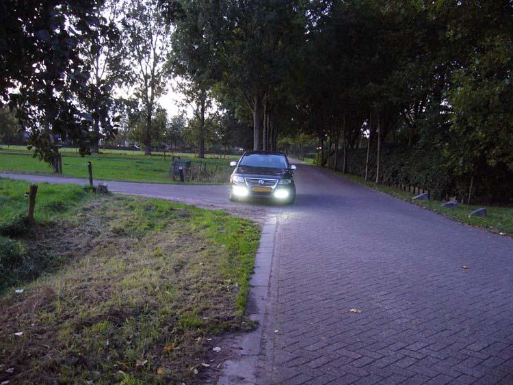

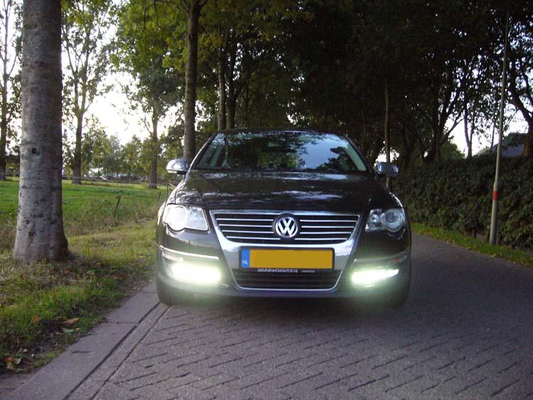

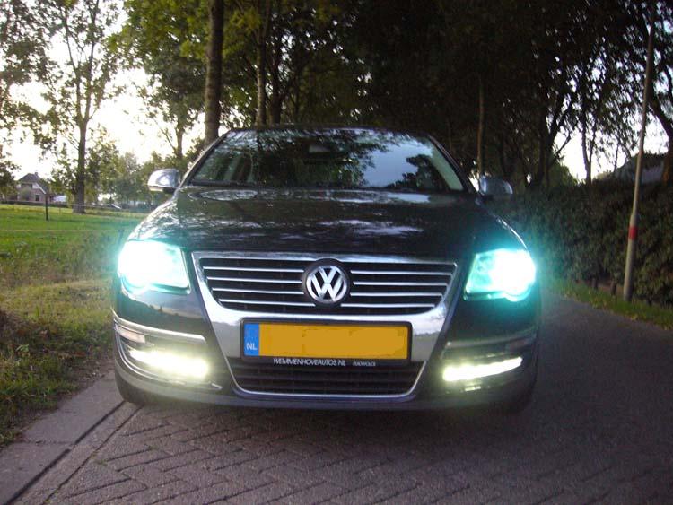

VW Marco Geplaatst 13 oktober, 2009 Rapporteer Geplaatst 13 oktober, 2009 Na het zien van de mooie foto's van Mocca CB en Darkmen was ik helemaal verliefd. Dat wilde ik ook!! Op mijn 3BG was ik er al eens mee bezig geweest, maar de pasvorm was erg slecht. Nu ik dus gezien had dat het bij de 3C beter ging heb ik het ook gedaan. Niet met de originele switch zoals Darkmen, dit werd te ingewikkeld met die 14 draden. Heb dezelfde als Mocca genomen, die van Autostyle. Omdat ik ook mistlampen had, heb ik ze daar nu ook op aangesloten. Kan hem naast de DRL dus ook als mistlicht gebruiken. Hier de eerste snelle foto's met mijn telefoon, er volgen nog betere met mijn goede camera, lichten lijken nu geel, zijn in werkelijk helder wit/blauwig.
Mocca CB Geplaatst 13 oktober, 2009 Rapporteer Geplaatst 13 oktober, 2009 Hoi Marco! Het is je dus zonder mijn verdere hulp gelukt! Super...! Ziet er (net als bij mij ) super uit!! My compliments. Is het je goed gelukt met het uitsnijden van de grillpanelen? Maareh... dan ben ik dus niet meer de enige 3C met S6 lampies in Drenthe....
AryX Geplaatst 13 oktober, 2009 Rapporteer Geplaatst 13 oktober, 2009 Ziet er netjes uit hoor Ik heb die dingen in mijn koplampen zitten
jeroen Geplaatst 13 oktober, 2009 Rapporteer Geplaatst 13 oktober, 2009 Ziet er keurig uit! Maar ff goed mn ogen open houden, rij nml dagelijks door drenthe heen
denmen29 Geplaatst 13 oktober, 2009 Rapporteer Geplaatst 13 oktober, 2009 netjes gedaan staat hem goed
VW Marco Geplaatst 13 oktober, 2009 Auteur Rapporteer Geplaatst 13 oktober, 2009 schreef Mocca CB: Hoi Marco!Is het je goed gelukt met het uitsnijden van de grillpanelen? Ja lukte wel. Kostte wel wat tijd om het netjes te krijgen. Quote Maareh... dan ben ik dus niet meer de enige 3C met S6 lampies in Drenthe.... In het deel waar ik rij, rij jij niet. Gelukkig wonen wij een eindje van elkaar . Kunnen we in ons eigen gebied de blits maken. schreef jeroen: Ziet er keurig uit!Maar ff goed mn ogen open houden, rij nml dagelijks door drenthe heen Ze zijn zo fel, met je ogen dicht zie je zelfs ook. Kan niet missen dus.
