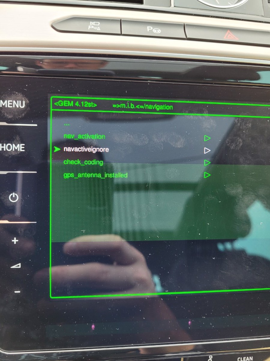

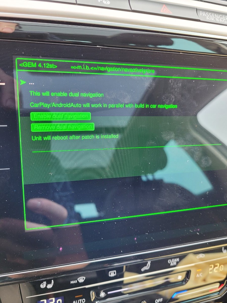

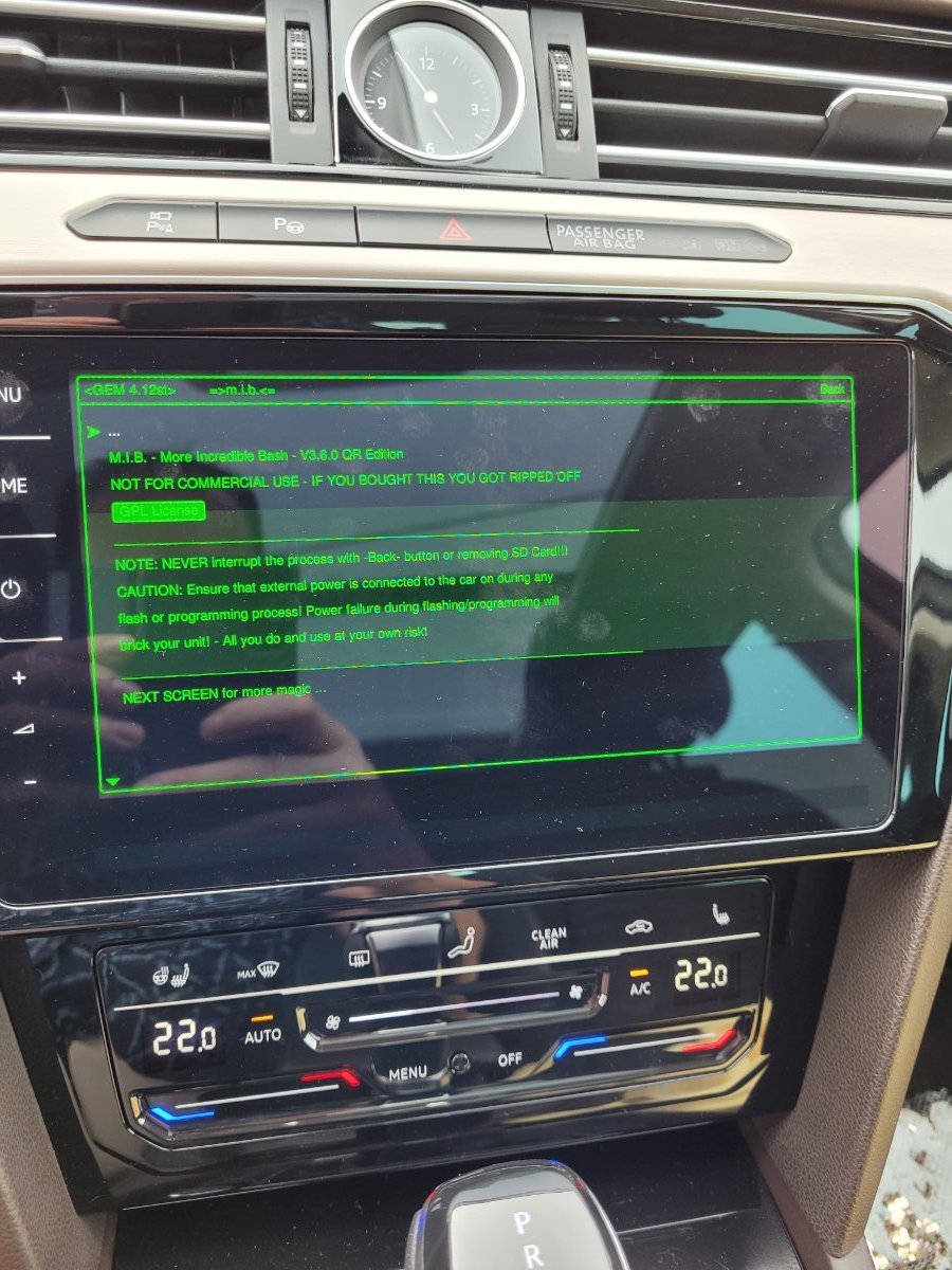

  2. Vandaag er ook eens mee aan de slag geweest. Met de eerste toolbox lukte het me niet. Ik heb een MIB2.5 toestel met 9,2inch scherm en de toolbox gaf geen optie om het scherm vrij te geven. Dan de toolbox verwijderd en deze van M.I.B - More Incredible Bash geïnstalleerd en daar is het wel mee gelukt. Dus belangrijk om te weten welk toestel je erin hebt zitten om zo te kiezen welke toolbox je neemt. Dan via een laptop of PC de bestanden, welke je ziet rechts in het beeld als je naar de link surft, op een geformatteerde SD kaart zetten en de "update" installeren. Laatste foto de kaart weergave in het AID met op DP navigatie met Google maps actief.
