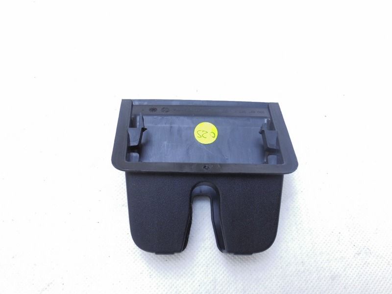

Kan je ook checken welke plastic trim ik nodig heb? De huidige heeft wat beschadigingen door demontage.
3G9827520A

@AlterEgo Ik heb een foutje gemaakt. Je hebt momenteel de 3G0827505C (oude slot) en de vervanger is 5TA827505D met de prijs welke Diver in zijn screenshot laat zien.
De 3G9827520A is correct. Ook zie ik de 3G9827520B staan (verbeterde versie?)
Oké geen probleem! Wel vreemd dat ik op eBay geen resultaten kan vinden met prefix 3G maar met 5TA wel. Bij deze laatste vind ik dan vooral touran exemplaren. Wat me dan doet twijfelen of het echt zal passen? Het ziet er ook wat anders uit, maar dat zal dan wel te maken hebben met het feit dat het over een update gaat? Als ik geen zekerheid heb via eBay zal ik dinsdag wel gewoon even langs de dealer.
