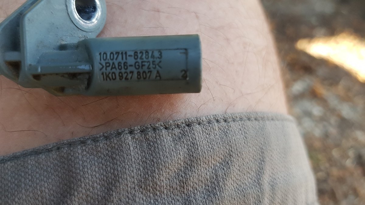

  Op 13-6-2021 om 15:22, Diver zei:
Ik ga ook een originele plaatsen, deze zat er in
Zo, een oem sensor er in en alle fouten weg, en lekker 20% korting op de sensor, wat wil je nog meer. 15 min werk, wiel er af m6 inbus losdraaien sensor er uit nieuwe er in wiel er weer op, en natuurlijk de fouten gewist. Geen kerstboom meer na proef rijden.
