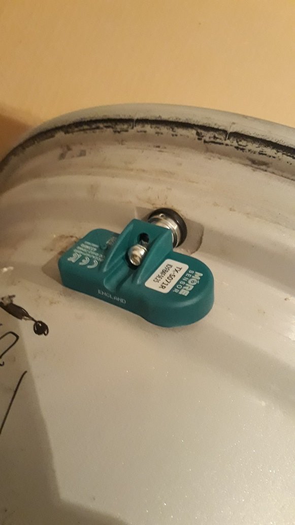

The-stig Geplaatst 22 november, 2019 Geplaatst 22 november, 2019 Ik heb momenteel een setje wintervelgen en banden liggen, hier wil ik sensoren in hebben maar welke moet ik nemen? Ik las ergens dat iemand deze genomen had, maar werkte dat goed en moet je echt een keus maken tussen links en rechts? Scheelt toch weer een paar centen.? Ik heb op mijn zomerdagen ook sensoren maar niet zelf gemonteerd, is geen originele velg. Ik hoorde ook dat inleren niet eens meer nodig is. Ik hoor het graag. Het gaat om deze sensoren.
0 The-stig Geplaatst 22 november, 2019 Auteur Geplaatst 22 november, 2019 Oja, weet iemand toevallig de OEM bestelnummers van de originele sensoren?

0 The-stig Geplaatst 29 november, 2019 Auteur Geplaatst 29 november, 2019 Yes, sensoren zijn binnen. Gauw monteren dan kunnen ze er woensdag onder, naafgat ringen zijn ook geleverd. Had ze besteld bij auto-onderdelen24, las later de slechte recensies maar het is toch goed gegaan. Houdt jullie op de hoogte of ze goed werken. 1
0 The-stig Geplaatst 1 december, 2019 Auteur Geplaatst 1 december, 2019 Zo, velgen uit de opslag gehaald en schoon gemaakt. TMPS sensoren gemonteerd en de naafringen geplaatst, woensdag de winterbanden uit de opslag halen en dan richting profile. Hopen dat de sensoren gaan werken zoals verwacht. Is ook de eerste keer dat de velgen eronder gaan, liggen al sinds de zomer in de opslag te wachten.? Ik houdt jullie op de hoogte.? 1
0 The-stig Geplaatst 4 december, 2019 Auteur Geplaatst 4 december, 2019 Yes, het spul zit eronder voor de winter.? De sensoren zijn een echte aanrader, vind het geen prettige leverancier en je hoort er veel slechte dingen over maar ze werken wel en ze hebben een leuke prijs (beter dan OEM prijs). Ging op pad met de nieuwe velgen, hij gaf de oude waarde nog aan en binnen een aantal seconden kreeg ik 4 streepjes te zien waar normaal de bandenspanning aangegeven wordt, na enkele seconden sprongen die nieuwe waarde er in en was alles weer zichtbaar. Kortom, niks inleren maar gewoon even 100 meter rijden en de Passat doet de rest. Moet wel zeggen dat ik de velgen in de doos mooier vond dan onder de Passat, gelukkig is het enkel voor de winter en daarbij waren ze wel heel goedkoop (€25 per velg, heb je nog niet eens staal voor), het is beter dan zwarte stalen pizzaschijven.? Kortom, zo gaan we de winter door.
