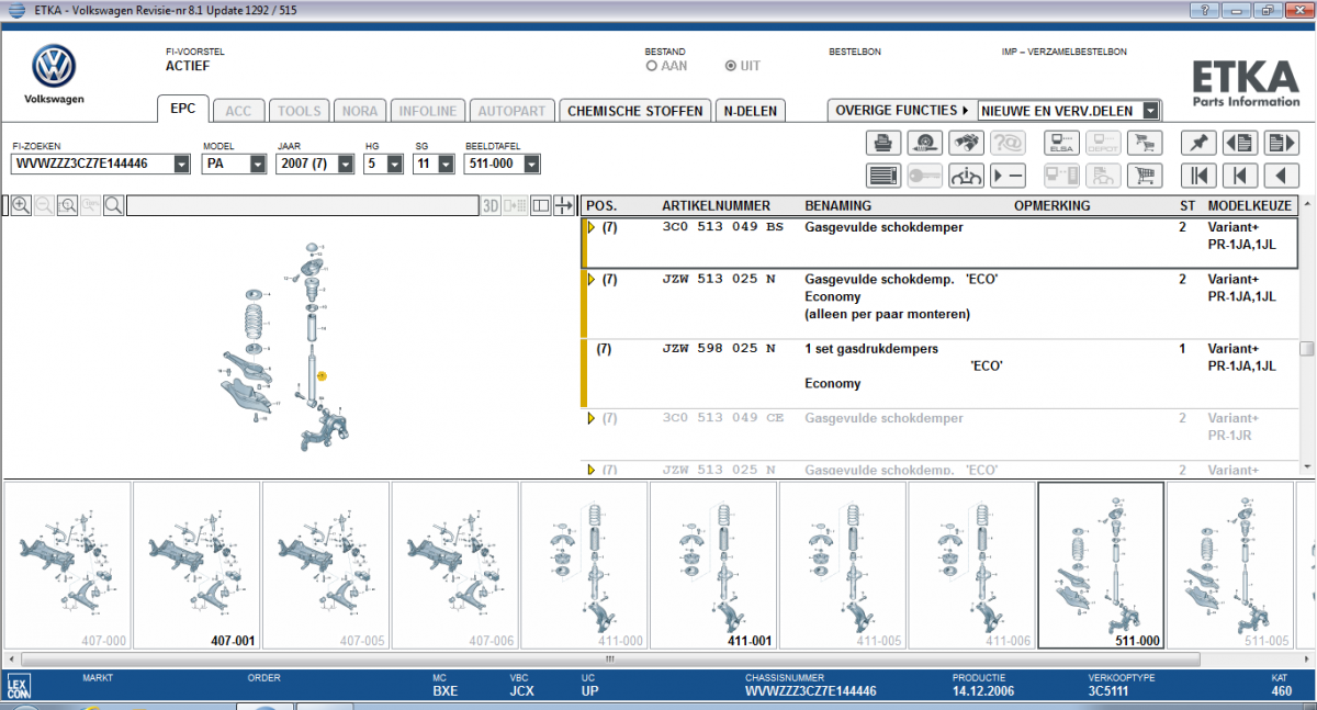

Ik wil mijn schokbrekers voor vervangen, maar kom er niet goed uit welke ik nu moet aanschaffen:
Het zou een sportsline moeten zijn (althans dat staat op de verzekeringspolis) echter op de auto zelf vind ik daar niets over.  Via kenteken check zou de uitvoering : FM5FM5A4032ST0GG  zijn, maar dat zegt mij niets. Moet ik nu wel / niet schokbrekers (en veren)  bestellen  voor een sport onderstel ?
gr,
Sjoerd
