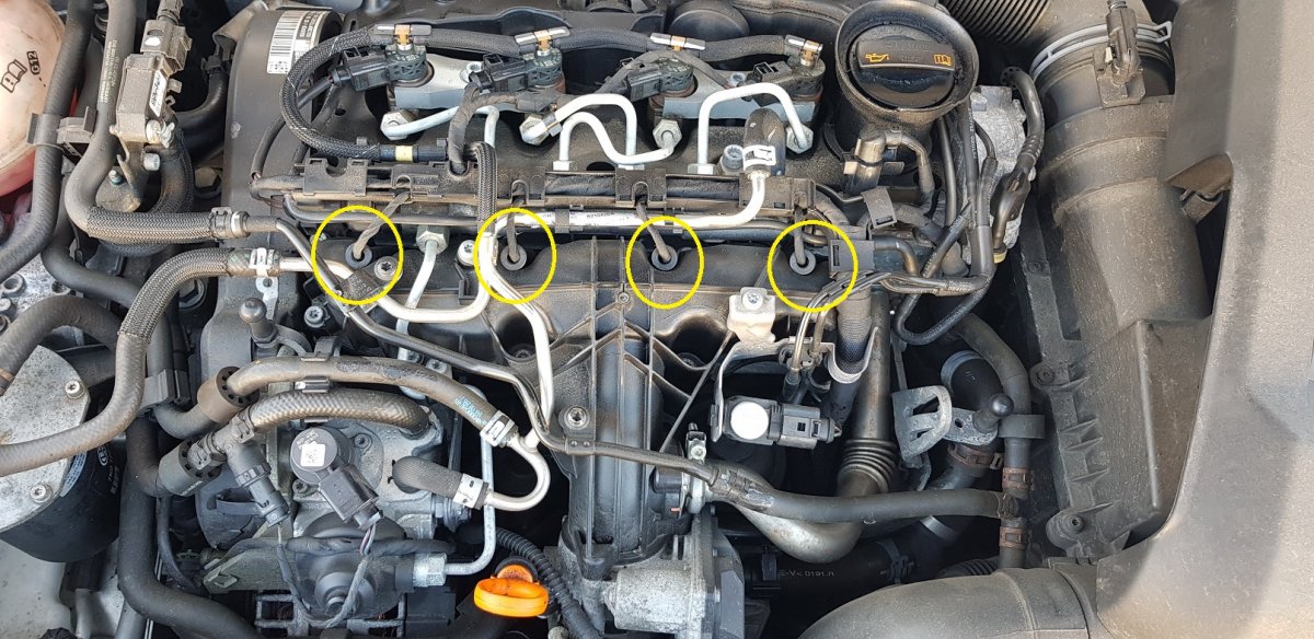

Ik heb even gekeken wat voor motorblok ik in mijn Passat heb, dit zou een CFGB blok moeten zijn. Bijgevoegd een foto van het blok.
Voordat ik dingen los ga halen, zou ik graag zeker weten of ik het juiste loshaal... Volgens mij zitten de gloeistiften onder de vier zwarte doppen die je in de gele cirkels ziet...
Kan iemand dit voor mij bevestigen? Of zit ik helemaal verkeerd....
Hoi Martijn,
Je zit 100% op de goeie plek. Ik zou alvast wat olie langs de doppen af laten lopen zoals geadviseerd in het NGK filmpje. Let wel op bij het verwijderen van de contacten dat je de plastic beschermkapjes niet afbreekt. Verder een kwestie van de juiste dop en voorzichtig losdraaien.
Vastdraaien met juiste moment en klaar. Succes.
