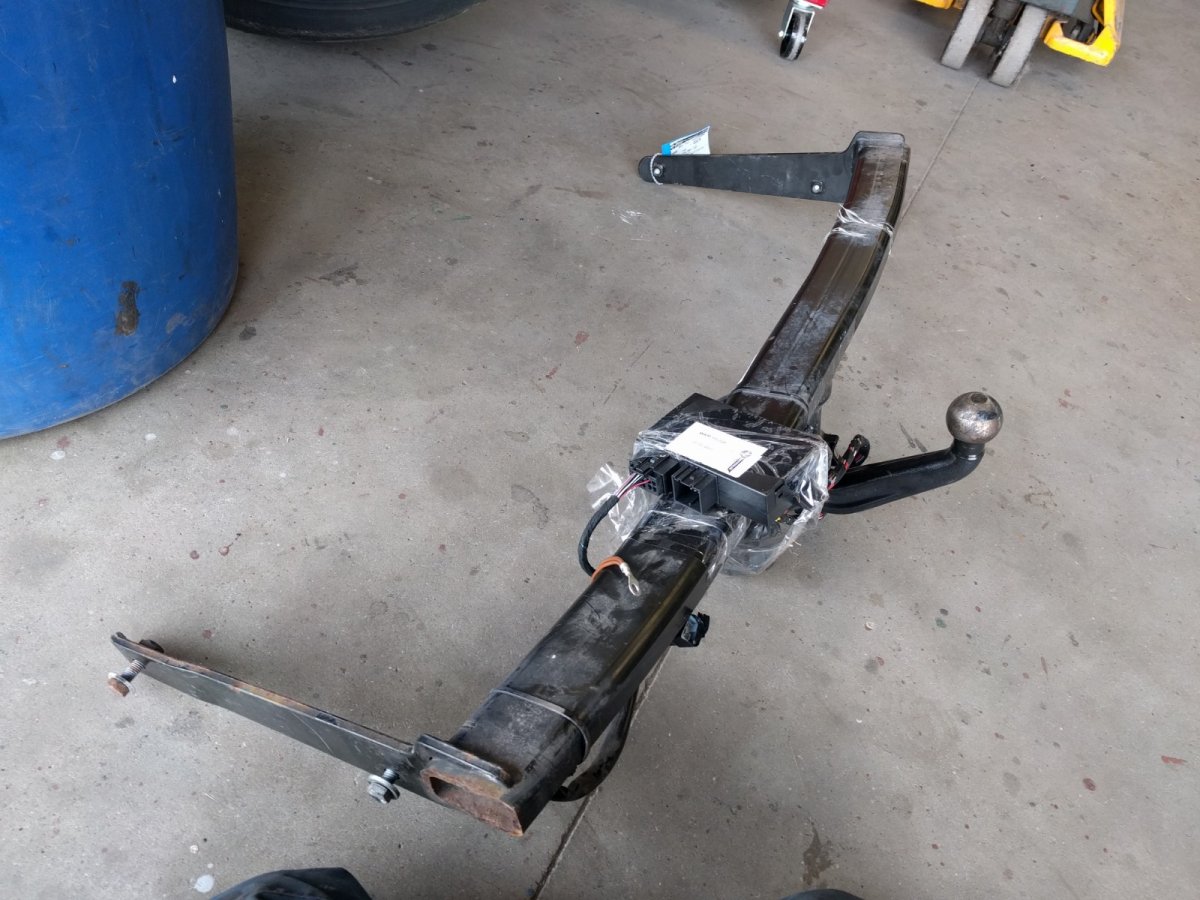

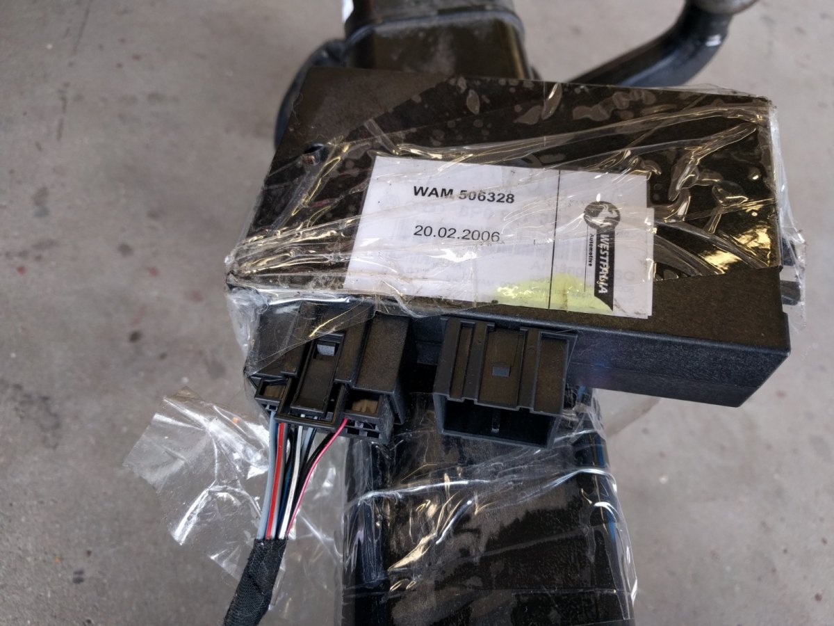

  8. Hallo mensen, Wie kan mij helpen, ik heb een passat b6 2.0 tfsi variant. Ik heb een afneembare trekhaak van 02-2006 op de kop kunnen tikken, waarvan er een kabelboom bij zit vanaf de 13 polige stekker tot aan de module met nr 8p0907383. En nu zoek ik eigenlijk het stuk kabelboom vanaf de module tot vooraan de zekeringkast/BCM en in de motor ruimte, wie kan mij helpen met wat ik moet hebben? Groeten Tom Beerten.
  9. Ik heb ook een Westfalia afneembare trekhaak met module en ( kabelboom tussen de 13 polige stekker en de module op de kop kunnen tikken) , ik kan alleen nergens een nummer van de kabelboom vinden vanaf de module naar voren toe kan heeft iemand dit voor mij? Groeten Tom.
