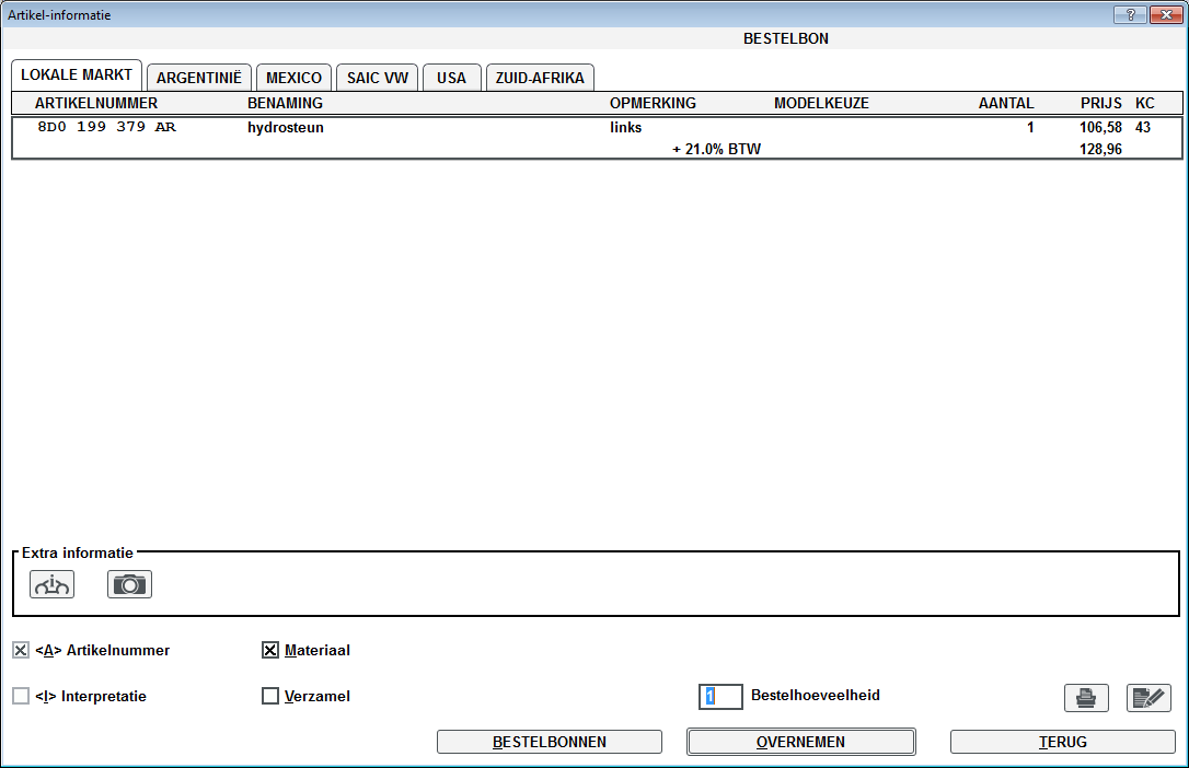

Kan iemand mij helpen aan de bestelnummers van de motorsteunen voor voor een AVF met 6 bak handgeschakeld?
Zijn deze makkelijk te vervangen? Ik heb het idee dat het bijna tijd voor nieuwe wordt aangezien er meer trillingen in de auto ontstaan. Motor draait schitterend.

Als het niet lukt kan ik wel in ETKA kijken voor je maar dan heb ik meer gegevens van de auto nodig.
