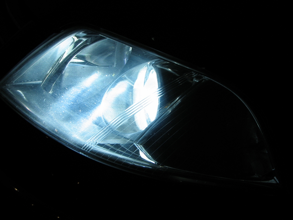

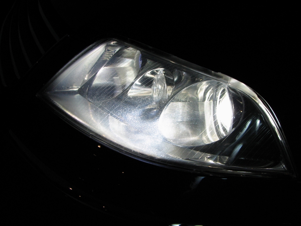

3V Geplaatst 24 november, 2007 Rapporteer Geplaatst 24 november, 2007 schreef peedeepee: ? Ik niet begrijp.... Dus ik moet alsnog andere starters? Weet trouwens niet of deze kit goed of niet goed is, maar had hem gevonden en het bestaat dus wel... verleiding is groot... Er is een hele draad over Siemens xenon, volgens mij zijn ze er best positief over. Wat ik bedoelde is dat ik niet zeker weet of de Siemens-starters in de montagebeugels van de originele starters passen. Bij een 3BG worden de starters in een beugel aan het koplamphuis vastgezet. Maar je kunt je voorstellen dat in die beugel alleen de originele (Hella) starters passen. Zie de foto hieronder, nummers 6 en 7). Siemens is een ander model, dus kan niet met die beugels worden vastgezet. Dat wil niet zeggen dat je er niets aan hebt, je moet ze dan alleen met tieribs o.i.d. vastzetten, anders liggen ze zo te rammelen. De electrische aansluiting is volgens mij helemaal geen probleem, de stekkers op de lamp zullen vast bij Hella en Siemens wel hetzelfde zijn en de aansluiting vanuit je auto moet ook wel lukken, dat zijn maar 2 draden.

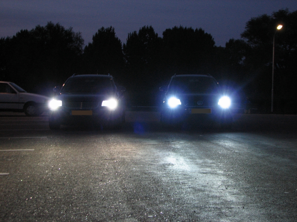

RJ Geplaatst 4 december, 2007 Rapporteer Geplaatst 4 december, 2007 'And let there be light' dat is hetgeen wat ik vanavond dacht toen ik mijn lichtschakelaar omdraaide! wouw, wat een licht(bundel). Na een middagje sleutelen met het ervaren oog van Jee ben ook ik in het bezit van xenon 6000k, iets wat ik al veel eerder had moeten doen btw, hopelijk overtuig ik hiermee ook een mede forum/stadsgenoot die in een donkerblauwe Variant rijdt Dus dank voor diegene die mij hebben overtuigd d.m.v. de foto's hier, en voor Jee nogmaals many th@nks i.v.m. de hulp van vanmiddag, ook nu was het weer gezellig en die laptop heb ik geregeld voor een volgende x! En Jee, succes donderdag en tot snel Gr, RJ!
Jee13 Geplaatst 5 december, 2007 Rapporteer Geplaatst 5 december, 2007 @ RJ Wat een bak licht he 8) Sleutelen was zeker gezellig Als je 1 keer met xenon gereden hebt, wil je nooit meer zonder volgens mij gr Jee
