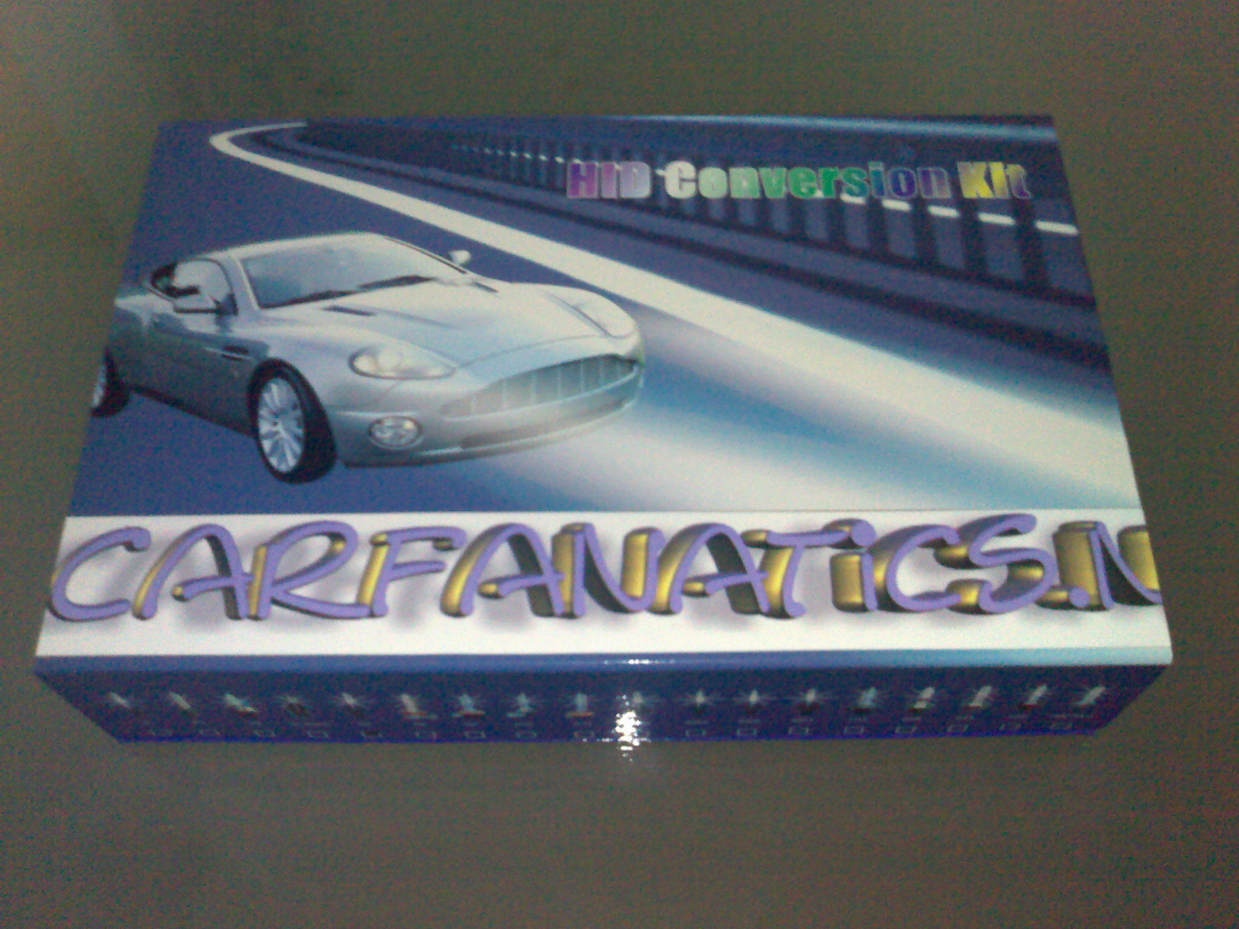

DON2006 Geplaatst 26 november, 2007 Rapporteer Geplaatst 26 november, 2007 haha leuk he die foto's Maareh mannen kan ik nu een setje 6000 Kelvin lampen in mijn koplampen plaatsen ?? Is dit uberhaupt mogelijk omdat het hele systeem is afgesteld op 8000 k ?!
3V Geplaatst 26 november, 2007 Rapporteer Geplaatst 26 november, 2007 Naar mijn weten is het enige verschil tussen 6000K en 8000K de lamp, dus moet omwisselen geen probleem zijn. Of zie ik nu iets over het hoofd? Let even op de juiste fitting...
DON2006 Geplaatst 27 november, 2007 Rapporteer Geplaatst 27 november, 2007 nou ik dacht juist vanwege die stroomkastjes (hoe heten die dingen ook al weer ??) ..............
DON2006 Geplaatst 27 november, 2007 Rapporteer Geplaatst 27 november, 2007 thats the motherf*ck*r Dus kan ik 6000k installen ?????
RJ Geplaatst 30 november, 2007 Rapporteer Geplaatst 30 november, 2007 @ Jee Zeg maar wanneer, ik ben er klaar voor gr, RJ
Volkswagen Geplaatst 30 november, 2007 Rapporteer Geplaatst 30 november, 2007 thats the motherf*ck*r Dus kan ik 6000k installen ????? ander setje is goedkoper. Zo'n Siemens setje kopen wij in bij de autoshop voor 120 euro. INC btw, verkoop 150.. 1 nieuwe lamp kost al snel 75 euro!
3V Geplaatst 30 november, 2007 Rapporteer Geplaatst 30 november, 2007 thats the motherf*ck*r Dus kan ik 6000k installen ????? ander setje is goedkoper. Zo'n Siemens setje kopen wij in bij de autoshop voor 120 euro. INC btw, verkoop 150.. 1 nieuwe lamp kost al snel 75 euro! Ehhm, daar had ik nog niet bij stilgestaan Maar dan is daarmee je probleem opgelost. Je koopt een passend 6000K setje, gebruikt gewoon je oude ballasten (scheelt weer een hoop werk) en monteert alleen de nieuwe lampen. Die ballasten zijn dan mooi voor reserve. (Ik zou trouwens, als je de ballasten toch vervangt, wel allebei doen maar zoals gezegd is dat niet nodig). Of je verkoopt je nieuwe ballasten met je oude lampen voor een tientje aan mij
