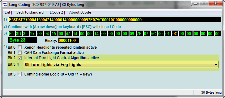

Rowdy Bos Geplaatst 5 mei, 2016 Geplaatst 5 mei, 2016 Ik heb bij mijn 3c mistlampen ingebouwd en de originele nieuwe kabelboom geplaatst. Sinds vandaag heb ik ook de juiste boordnet om mistlampen te programeren maar ik krijg mijn mistlampen met geen mogelijkheid aan. Ik krijg steeds de melding dat mijn mistlampen defect zijn en ook mijn mist achterlicht wie weet wat ik fout doe
Diver Geplaatst 6 mei, 2016 Geplaatst 6 mei, 2016 Ik heb bij mijn 3c mistlampen ingebouwd en de originele nieuwe kabelboom geplaatst. Sinds vandaag heb ik ook de juiste boordnet om mistlampen te programeren maar ik krijg mijn mistlampen met geen mogelijkheid aan. Ik krijg steeds de melding dat mijn mistlampen defect zijn en ook mijn mist achterlicht wie weet wat ik fout doe Heb je de 2 draden naar je boordnet getrokken en 1draad naar je licht schakelaar, ook ben je hopelijk de massa niet vergeten. de 2 draden wel op de goede stekker gedaan op je boordnet? Dan kan het bijna niet mis. Hier de code van mijn boordnet, mischien kan je wat controleren. Address 09: Cent. Elect. Labels: 3C0-937-049-30-H.lbl Part No SW: 3C8 937 049 E HW: 3C8 937 049 E Component: Bordnetz-SG H54 2602 Revision: 00H54000 Serial number: 00000008504106 Coding: E58C0F0510000000C0000F000F00000000195D436410010C000000000000 Shop #: WSC 12345 123 12345 VCID: 3363690B52FA5EB9A3D-8066 Subsystem 1 - Part No: 3C1 955 119 A Labels: 1KX-955-119.CLB Component: Wischer VW461 012 0503 Coding: 00063445 Shop #: WSC 12345 Subsystem 2 - Part No: 1K0 955 559 AE Labels: 1K0-955-559-AF.CLB Component: RLS 091006 014 1201 Coding: 00471077 Shop #: WSC 12345 No fault code found. Mistlampen.txt Bochtenverlichting.txt
Rowdy Bos Geplaatst 6 mei, 2016 Geplaatst 6 mei, 2016 Ja ik heb de kabelboom bij kufatec vandaan, daar staat alles heel netjes op vermeld welke kabel waar moet. Echter krijg ik met deze boordnet ook een foutmelding dat mijn achter mistlamp ook stuk is terwijl deze 100% goed is. Ik zal de code vanavond eens vergelijken, alvast bedankt
Rowdy Bos Geplaatst 6 mei, 2016 Geplaatst 6 mei, 2016 @@Diver het is gelukt ze doen het! Het bleek dat de "Cold diagnose fog lights" niet aangevinkt stond, en dan werken de mistlampen dus blijkbaar niet. 1
Diver Geplaatst 6 mei, 2016 Geplaatst 6 mei, 2016 @@Diver het is gelukt ze doen het! Het bleek dat de "Cold diagnose fog lights" niet aangevinkt stond, en dan werken de mistlampen dus blijkbaar niet. Goed man hoe heb je het nu gevonden
Rowdy Bos Geplaatst 7 mei, 2016 Geplaatst 7 mei, 2016 Ik heb bit voor bit nagelopen, en toen zag ik in een bit een rijtje met "cold diagnose" waarbij alle verlichting was aangevinkt, alleen de cold diagnose van "Foglights" dus niet. Ik denk dat daardoor de mistlampen niet herkend werden. 1
