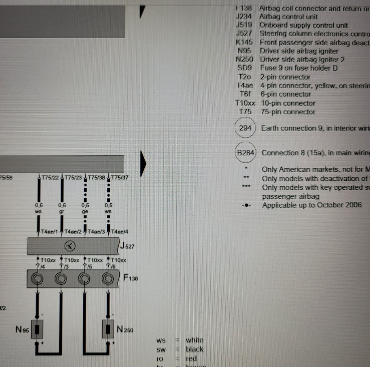

  10. Vreemd, hoe kan er bij zo een professioneel aangesloten systeem iets mis gaan.. Is er nog iets van quadlock stekker aanwezig ? Zie schema's vanaf pagina 268 vw-passat-b7-wiring-diagrams-eng-1.pdf
  11. De kleuren die ik doorgaf waren deze vanaf sleepring tot aan de airbag zelf 😎. Maar idd wit - grijs is een setje en geel - wit is een setje
  12. Welk bouwjaar is de passat ? Dan kijk ik eens in de schema's welke je moet hebben voor de airbag en welke voor de weerstand.
  13. Neen maar gezien de nieuwe 5K0 setup stuurmodule en sleepring in 1 is zit daar de airbag aansluiting op een andere plaats en is deze enkel ontsteking. Volgens ik de schema's zie moet je de "nieuwe" airbag aansluiten op groen en wit. De weerstand moet je dan aansluiten op blauw en lila. De weerstand is om terug de ontsteking te simuleren net zoals wordt gedaan bij overgaan van stuurmodule naar 1 met enkele ontsteking.

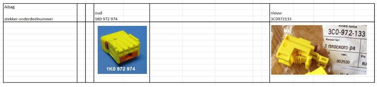

  14. Ik had een gepaste airbag stekker met een stukje bedrading eraan. Deze had ik aan de originele airbag bedrading gesoldeerd. Mijn passat van 2007 had nog het systeem met dubbel airbag ontsteking dus heb ik gekeken op de stuurmodule (die al was omgebouwd naar een latere module met 1 traps ontsteking en waarop een weerstand was gesoldeerd.) . Via deze module dus uitgevolgd welke draden ik moest bruggen met een weerstand en welke ik dan met de "nieuwe" airbag moest koppelen. Alle 4 de draden welke naar de oude airbag stekker gingen een stukje ontmanteld en de 2 die moesten gebrugd worden met een weerstand dan daar de weerstand gesoldeerd en ingetaped. De andere dus verlengd en de "nieuwe" airbag stekker gekoppeld.

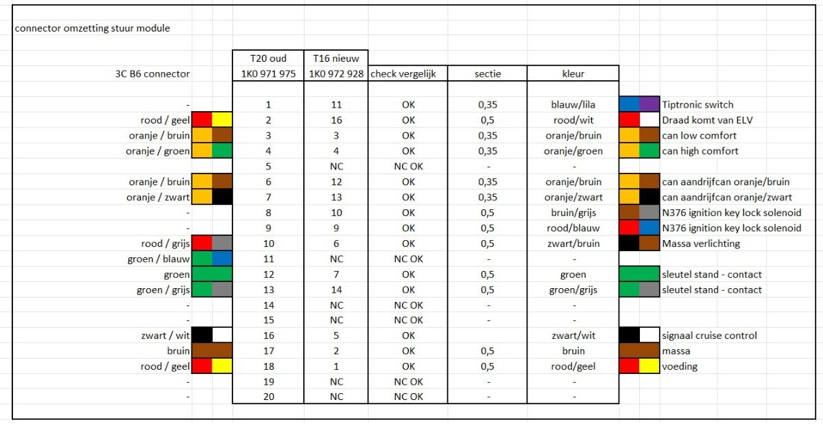

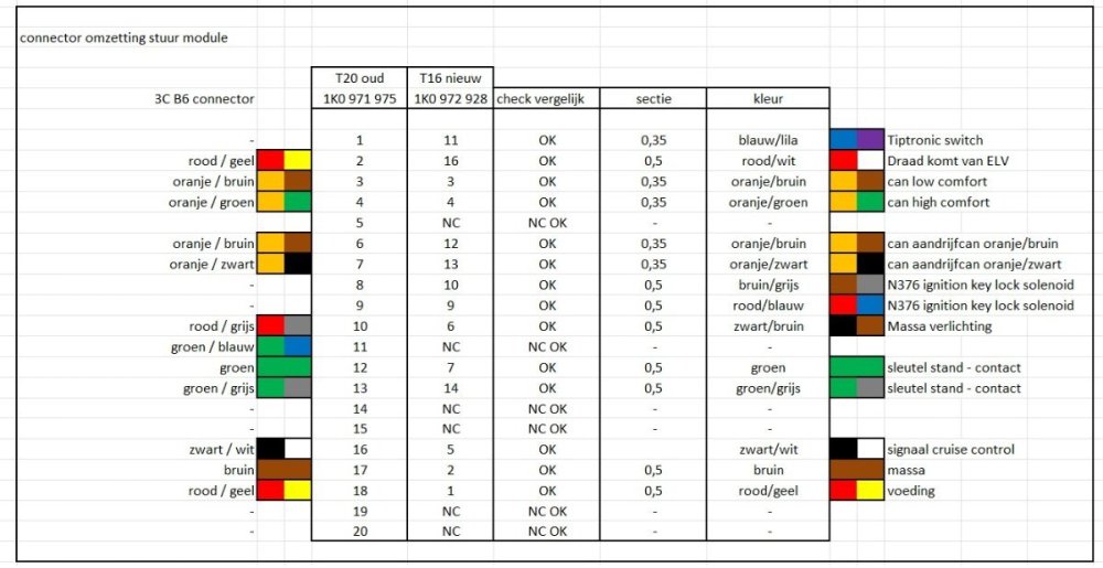

  15. Hierbij nog de schema's welke ik heb gebruikt om de conversie te maken - Ik had geen automaat dus kan zijn als u een automaat hebt er nog eea moet bijgepast worden gezien ik deze signalen niet had. B6 stuur -1.pdfB6 stuur -2.pdfB6-2007-Stuur-1.pdfB6-2007-Stuur-2.pdfB7 stuur (1).pdfB7 stuur.pdf

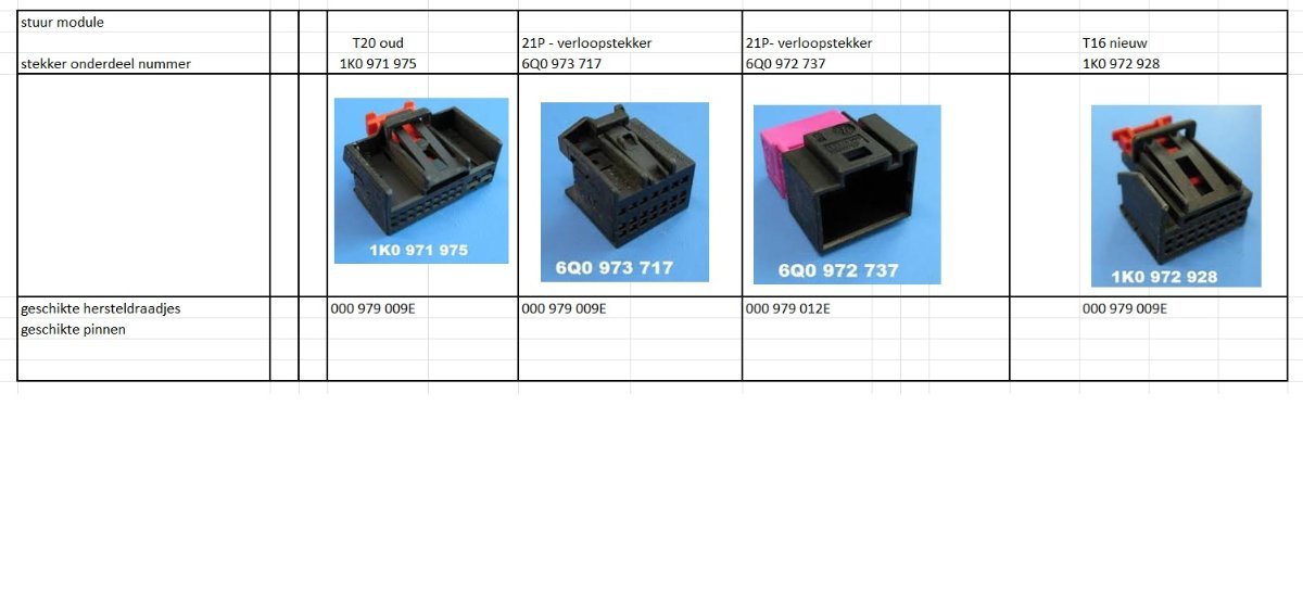

  16. Ik heb blijkbaar destijds een soort verloopstekker gemaakt om niet te moeten knippen in de bedrading.
  17. Dit heb ik nog gevonden,
  18. Ik heb destijds wel de ombouw gedaan. Moet ik even op de PC zoeken voor de ombouwtabel
