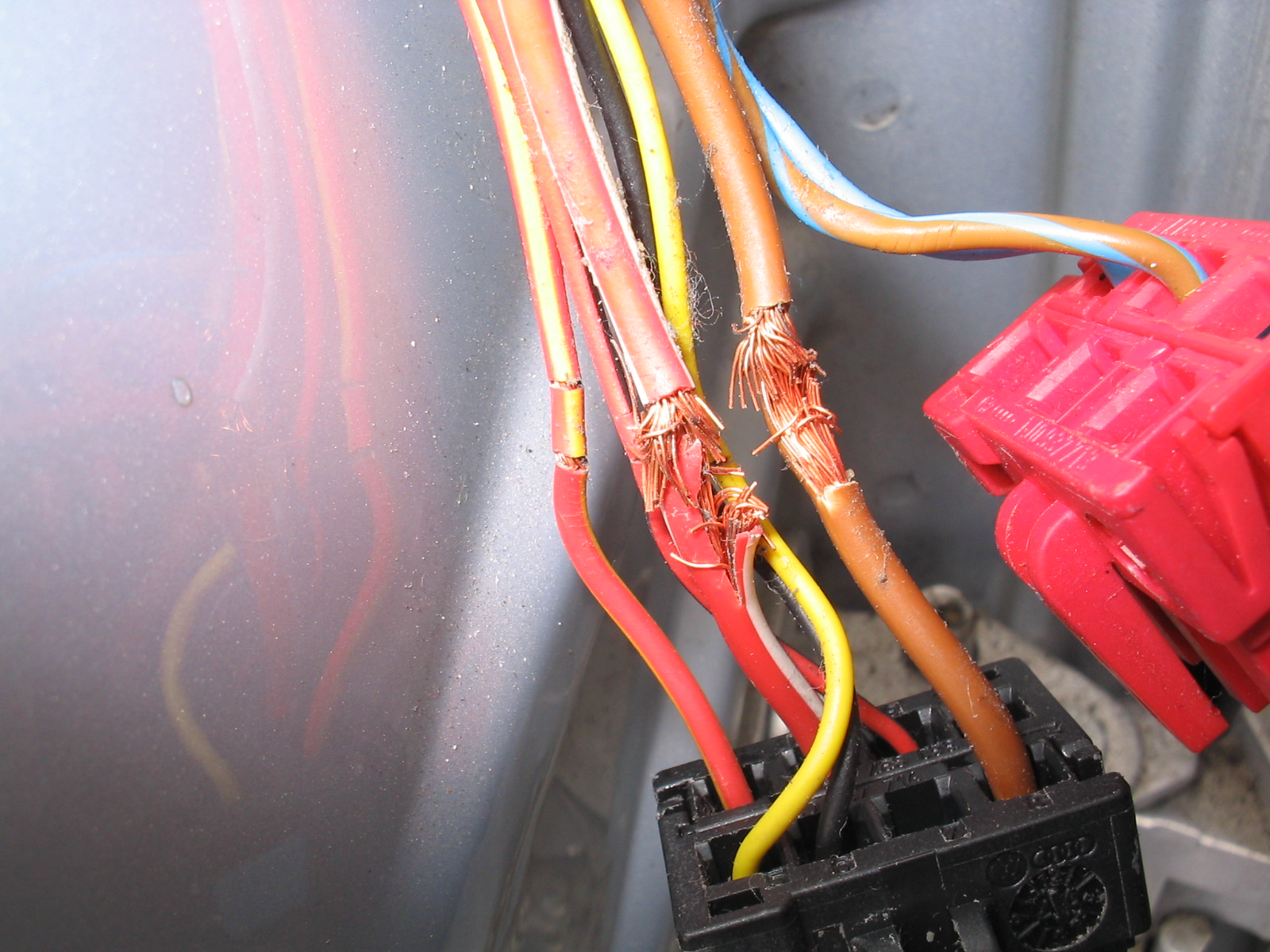

  4. Vandaag maar weer eens gekeken naar de binnenverlichting. heb bij alle portieren de rubberen balgen er afgehaald. bij de voorportieren was er niets te zien, er gebeurde ook niets als ik aan de kabelboom sjorde bij de achterportieren was er wel wat aan de hand De draadjes bij de stekkers waren uitgedroogd en verhard (de isolatie dan) dat de isolatie op verschillende punten afgebrokkeld was. bij het rechtsachterportier waren de draden bijna door zie foto's. Alleen jammer dat de binnenverlichting het nog steeds niet doet.
  5. Ik ben iets verder met de binnenverlichting. Bij toeval is de hele boel weer gaan branden en met alle portieren en kleppen controleren (open - dicht) heb ik gemerkt dat bij het rechterportier af en toe een hapering zit. ik ben al bezig geweest met de bekleding eraf maar durfde eigenlijk niet verder met het slot demonteren en heb de boel maar weer teruggeschroeft ik weet eigenlijk niet wat er gebeurt als ik die metalen plaat eraf schroef hoe zit dat met de elektrische ramen en hoever moet ik het slot uitelkaar halen?
  6. Ik heb hetzelfde probleem met de binnenverlichting al een hele tijd doet ie het af en toe eens een keer afgelopen dinsdag er eens goed naar gekeken, de zekeringen nagelopen is zekering nr.6 maar die is niet stuk, heel vreemd is dat ik de zekering er uit had en dat de verlichting spontaan enkele seconden aanfloepte. er brand nu niet een lamp ook in dashboardkastje en kofferbak niet en het maakt niet uit welke deur er open gaat niets werkt de zoemer van de verlichting werkt wel en het rode knipperledje in de deur werkt ook gewoon Ab werkt ook normaal Ik hoop dat iemand een aanwijzing heeft om verder te zoeken groeten Ed
