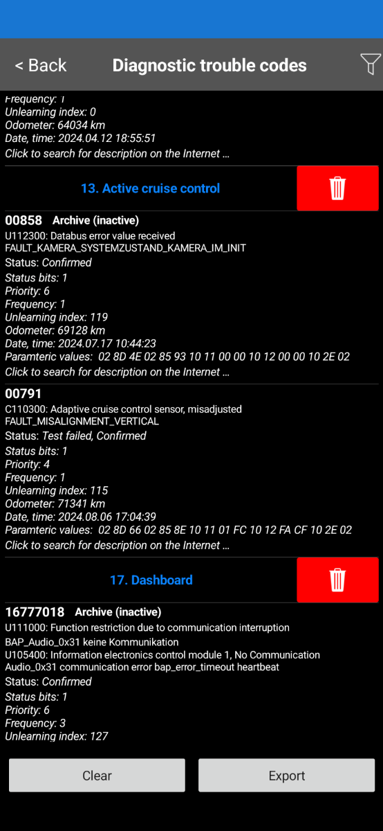

dat van die radar kan ik denk ik wel oplossen voor je, heb zoiets eerder gehad met een Golf 7.5, kunnen we altijd even proberen.
Even een terugkoppeling op mijn eigen post.
Ten eerste, nogmaals een bedankje naar Vdub, die mijn radar probleem gereset heeft. Uiteindelijk is door de dealer de kalibratie uitgevoerd en daarna het camerasysteem vervangen. Geen last meer van gehad. De assistent systemen werken hierna ook iets verfijnder. (sturen en adaptive cruise)
