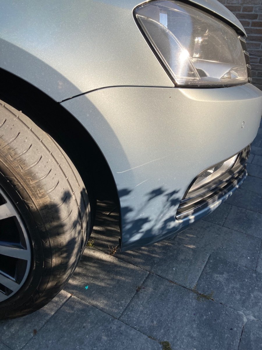

PatrickBurg Geplaatst 7 augustus, 2023 Geplaatst 7 augustus, 2023 (aangepast) Ik heb in de b7 koplampen zitten die behoorlijk vergeeld en of stoffig beginnen te worden. Dit is echter van binnenuit. Ik zie wel veel b7 met dit probleem. Nu vond ik online nieuwe lenzen voor de koplampen. https://m.nl.aliexpress.com/item/1005002529941780.html?pdp_npi=2%40dis!USD!%2442.54!%2440.41!!!!!%40211b5e2216914040143128838e8460!12000021018917083!btf&_t=pvid%3A088ed59e-5970-4816-9e57-937345bd03e5&afTraceInfo=1005002529941780__msite__c_ppc_item_bridge__xxxxxx__1691404014&spm=a2g0n.ppclist.product.0&gatewayAdapt=gloPc2nldMsite4itemAdapt Maar is dit wat te doen? Iemand hier ervaring mee ? 7 augustus, 2023 aangepast door PatrickBurg
0 wulfke Geplaatst 7 augustus, 2023 Geplaatst 7 augustus, 2023 Best wel een pittige klus. Het "glas" zit gekit aan de buizing met een soort silicone. Echter met warm maken wordt deze terug "vloeibaar" en kan je het glas demonteren. Er staan wel wat filmpjes op het net van retrofitlab (producent om xenon lenzen te retrofitten in een koplampbehuizing. Ofwel de koplamp opwarmen in de oven maar meestal is de oven hiervoor niet groot genoeg. Bij retrofitlab in hun filmpjes hebben ze een doos waarin ze de koplamp leggen en opwarmen met een hete lucht blazer en deze dan zo op temperatuur brengen. Succes.
0 PatrickBurg Geplaatst 7 augustus, 2023 Auteur Geplaatst 7 augustus, 2023 Ja zoiets had ik al gedacht. Vandaar ook de vraag of er iemand ervaring mee had. Overweeg dan toch maar gewoon een ander setje koplampen erin te steken..
0 Michael36 Geplaatst 8 augustus, 2023 Geplaatst 8 augustus, 2023 Die van mij waren ook zo... Heb ze weer netjes gekregen dmv schuren en polijsten
0 wulfke Geplaatst 8 augustus, 2023 Geplaatst 8 augustus, 2023 7 minuten geleden, Michael36 zei: Die van mij waren ook zo... Heb ze weer netjes gekregen dmv schuren en polijsten Aan de binnenkant ??
0 Michael36 Geplaatst 8 augustus, 2023 Geplaatst 8 augustus, 2023 7 minutes ago, wulfke said: Aan de binnenkant ?? Ze zeiden tegen mij, het zit aan de binnenkant zo eigenwijs als ik ben geloofde ik daar weinig van, en zie het resultaat 1
0 PatrickBurg Geplaatst 8 augustus, 2023 Auteur Geplaatst 8 augustus, 2023 (aangepast) 6 minuten geleden, Michael36 zei: Ze zeiden tegen mij, het zit aan de binnenkant zo eigenwijs als ik ben geloofde ik daar weinig van, en zie het resultaat Nou laat de eigenwijsheid toevallig ook wel wat bij mij in het karakter zitten😀 waar heb je het mee geschuurd/ gepolijst? Met de hand of met de polijstmachine? Ik heb zelf wel een dap900 dus kan het altijd eens proberen 8 augustus, 2023 aangepast door PatrickBurg
0 Michael36 Geplaatst 8 augustus, 2023 Geplaatst 8 augustus, 2023 27 minutes ago, PatrickBurg said: Nou laat de eigenwijsheid toevallig ook wel wat bij mij in het karakter zitten😀 waar heb je het mee geschuurd/ gepolijst? Met de hand of met de polijstmachine? Ik heb zelf wel een dap900 dus kan het altijd eens proberen Met 1500,2000 en 3000 toen idd gepolijst met een dap900 en coating erop
0 PatrickBurg Geplaatst 8 augustus, 2023 Auteur Geplaatst 8 augustus, 2023 9 minuten geleden, Michael36 zei: Met 1500,2000 en 3000 toen idd gepolijst met een dap900 en coating erop Nat machinaal geschuurd of met de hand ? Welk polijstmiddel en coating heb je gebruikt dan?
0 wulfke Geplaatst 8 augustus, 2023 Geplaatst 8 augustus, 2023 1 uur terug, Michael36 zei: Ze zeiden tegen mij, het zit aan de binnenkant zo eigenwijs als ik ben geloofde ik daar weinig van, en zie het resultaat Ik ging alleen af op wat de TS aangaf in zijn vraagstelling Altijd het proberen waard
0 Michael36 Geplaatst 8 augustus, 2023 Geplaatst 8 augustus, 2023 32 minutes ago, PatrickBurg said: Nat machinaal geschuurd of met de hand ? Welk polijstmiddel en coating heb je gebruikt dan? Ik heb met de hand geschuurd!! Ik heb zoveel soorten polijstmiddel in de schuur.. dus weet niet wat je hebt?
0 Michael36 Geplaatst 8 augustus, 2023 Geplaatst 8 augustus, 2023 8 minutes ago, wulfke said: Ik ging alleen af op wat de TS aangaf in zijn vraagstelling Altijd het proberen waard Begrijp ik.. maar van binnenuit is vaak niet het geval.. dan moet je de doppen er niet meer op hebben.. maar dan nog.. verdeling zit op de buitenkant ivm uv licht en de af fabriek coating wat afbreekt
0 PatrickBurg Geplaatst 8 augustus, 2023 Auteur Geplaatst 8 augustus, 2023 2 minuten geleden, Michael36 zei: Ik heb met de hand geschuurd!! Ik heb zoveel soorten polijstmiddel in de schuur.. dus weet niet wat je hebt? Ik stuur je vanavond wel even een foto privé van wat ik heb. Mag jij me zeggen wat te gebruiken 😜 Handmatig schuren dus ✅ gewoon droog of wel nat ?
0 Michael36 Geplaatst 8 augustus, 2023 Geplaatst 8 augustus, 2023 51 minutes ago, PatrickBurg said: Ik stuur je vanavond wel even een foto privé van wat ik heb. Mag jij me zeggen wat te gebruiken 😜 Handmatig schuren dus ✅ gewoon droog of wel nat ? Nat schuren!! Is goed...
