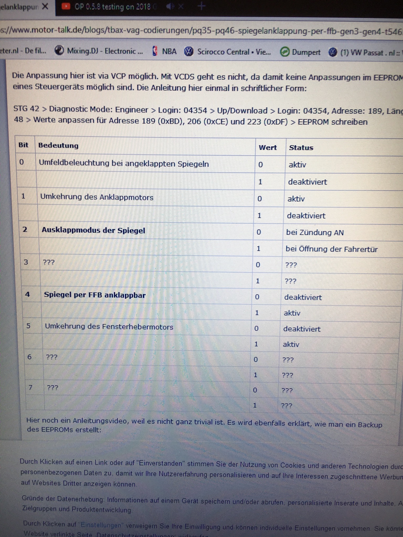

Kun je dan ook meteen 1 foutje in mijn spiegel herstellen. 1 kant van mijn spiegelverlichting werkt niet als deze ingeklapt is. Hier moet waarschijnlijk 3x bit 0 op 0 gezet worden op omgezet worden op 3 plekken.
Wanneer zou het voor jou uitkomen?
95-E2-F472-55-B8-4743-93-BB-113-FAD1-D91
92-B98-F85-BBFE-4-A84-A25-B-9-E3314-EB49
