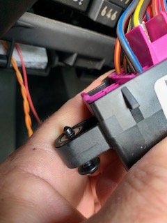

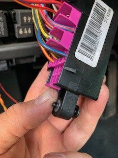

Is gelukt met oproepje op het forum hier, moest hem de gekleurde zekeringhouder een millimeter omlaag drukker dan ontgrendel je hem. Toen was het ??. Zal een foto hier neer zetten. Weet niet of je er wat aan hebt maar je weet maar nooit. Ben gelukkig klaar met de trekhaak en binnenkort inleren.
1e foto is ie gelokt
2e foto ontlocked.
