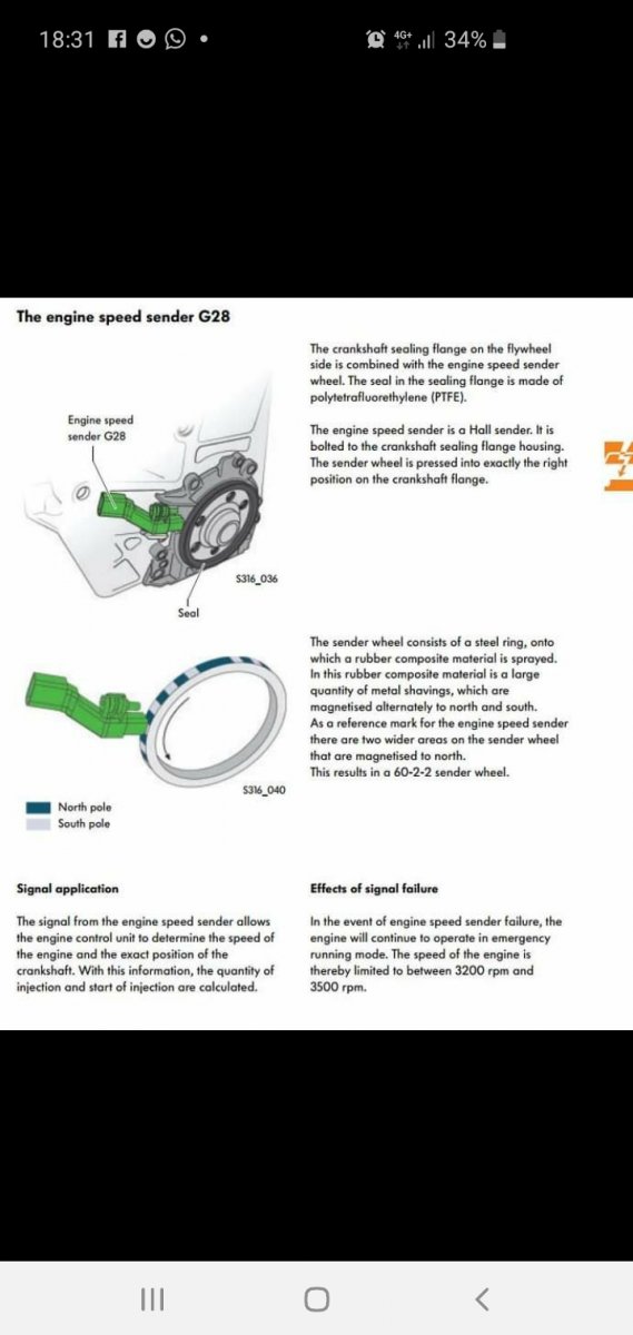

    1. Paul Westbroek
      Paul Westbroek
      Heb ik in mijn 2.0 tsi benzine deze ook zitten?  Want dan zou t daar óók aan kunnen leggen! En zo ja....hoe kom ik daar bij?
