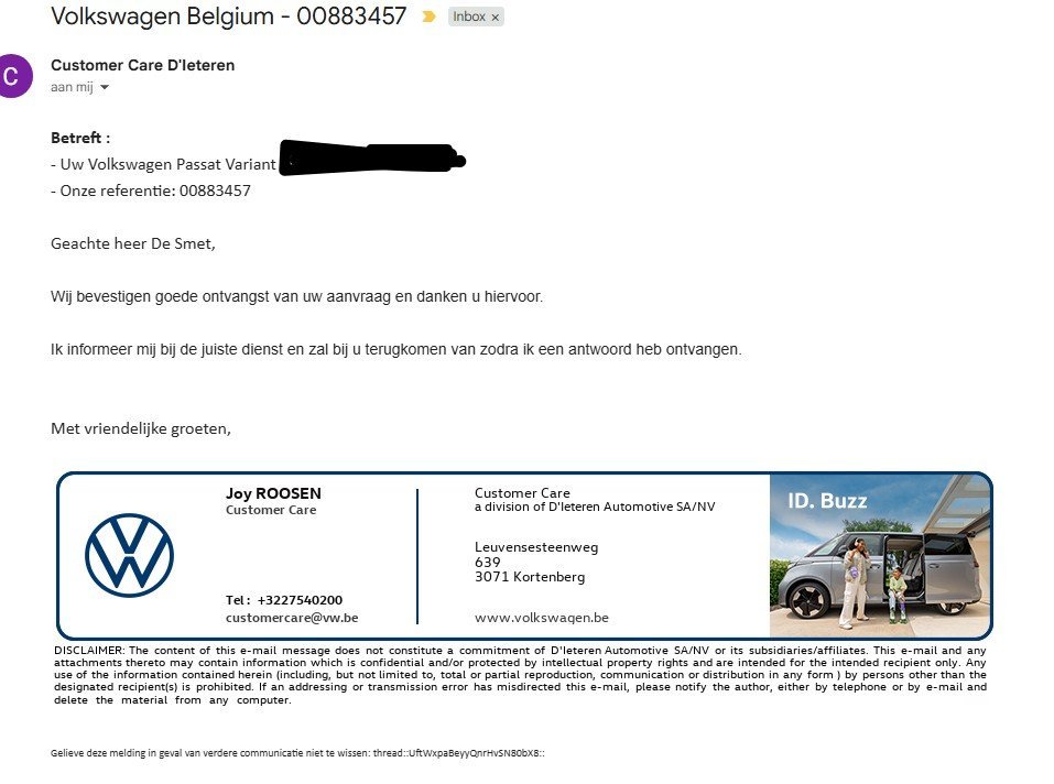

  1. Ik heb de vraag gesteld aan de (Belgische) importeur D'Ieteren waarom dit wel overal vermeld staat, maar blijkbaar niet lukt. Zodra ik een antwoord krijg zal ik dat hier vermelden.

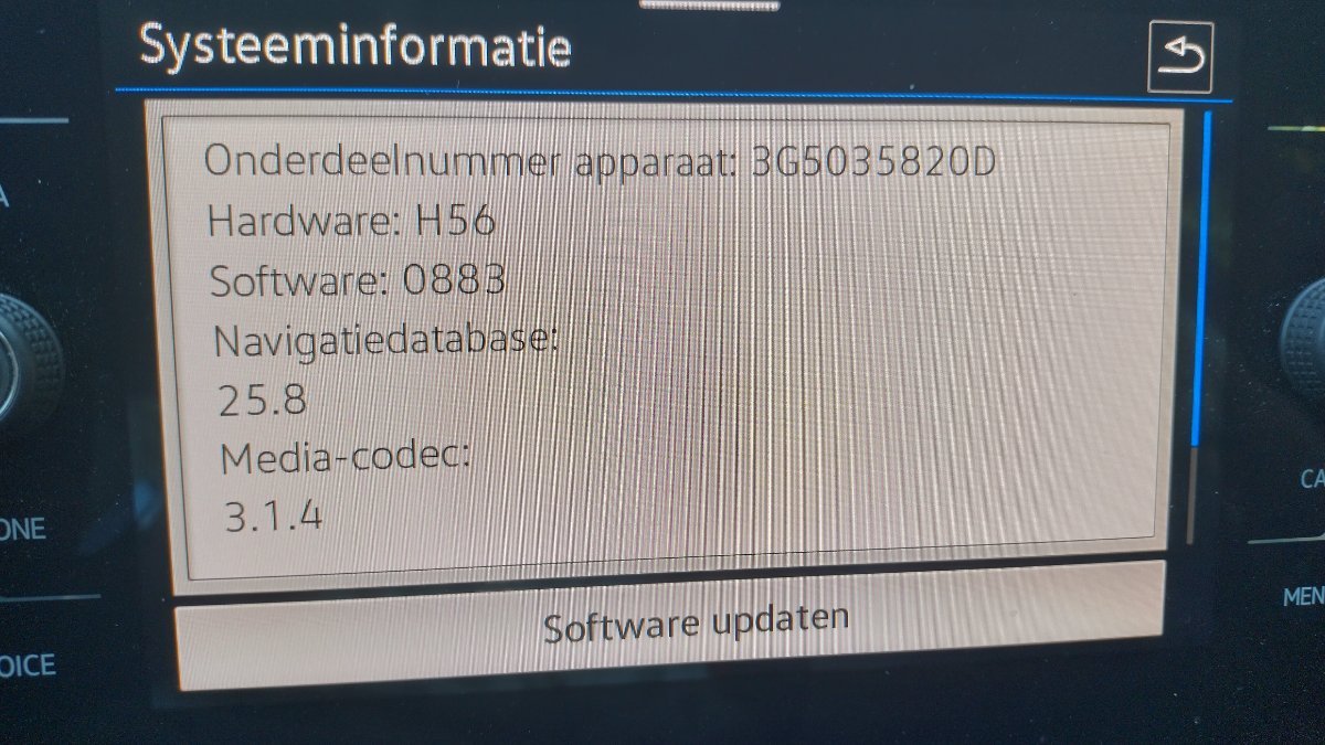

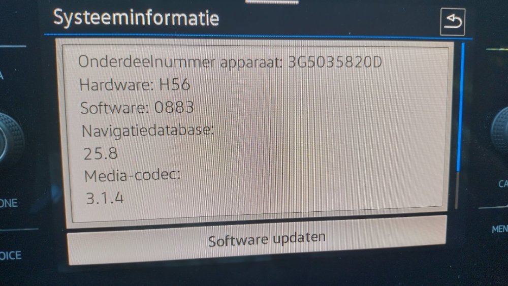

  2. Een vraagje: is er dan iemand met een 'facelift' dus van 2019 of recenter bij wie die update via de USB-c stick wel lukt? Nota bene: degene die op de site van VW vermeld wordt is van november 2024. Terwijl mijn Over the air update van augustus dit jaar is... Ben wel benieuwd, bij wie dit wel lukt.
  3. Dat staat er bij mij ook allemaal op, alleen... het werkt niet. Sinds ze zijn overgestapt op die 'over-the-air-update' is dat de enige mogelijkheid: We-connect plus aanschaffen. De andere optie is gewoon zo laten en met Carplay of Androidauto navigeren met Waze of Google maps
  4. Je Passat GTE is van 2020, dus een 'facelift', met USB-C aansluitingen neem ik aan. Mijn Passat is eveneens een 'facelift', bij die modellen lukt enkel een 'over-the-air-update' die dan ook automatisch verloopt. Noodzakelijke voorwaarde is dat een actief We-connect (of VW-connect) PLUS abonnement hebt. Dat is (was) de eerste drie jaren gratis, daarna jaarlijks, of tweejaarlijks te betalen. Ik betaal daar €149/jaarlijks voor. meer info vind je via : https://connect-shop.volkswagen.com/articleOverview en https://www.volkswagen.be/nl/digitale-diensten-en-apps/we-connect.html Die laatste is wel voor de Belgische markt, maar ik neem aan dat dit in NL ook zo werkt.

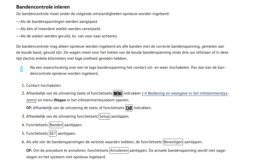

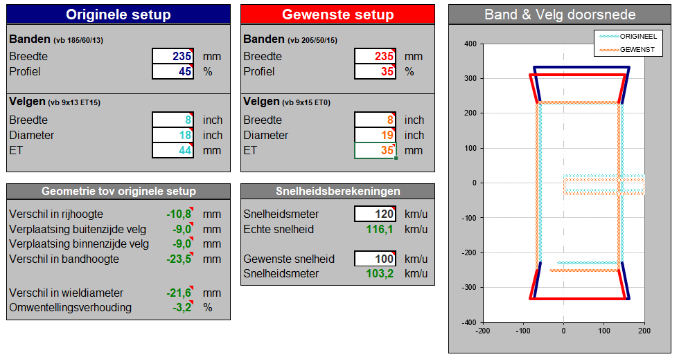

  11. De instelling gebeurt via het Multimediasysteem, afhankelijk welke versie maar steeds via Auto instellingen en dan Banden. de banden die je vermeld zijn wel kleiner van diameter dan je originele (ik zie Dartford 18", die heb ik ook met banden 235/45/18), dan krijg je dit:
