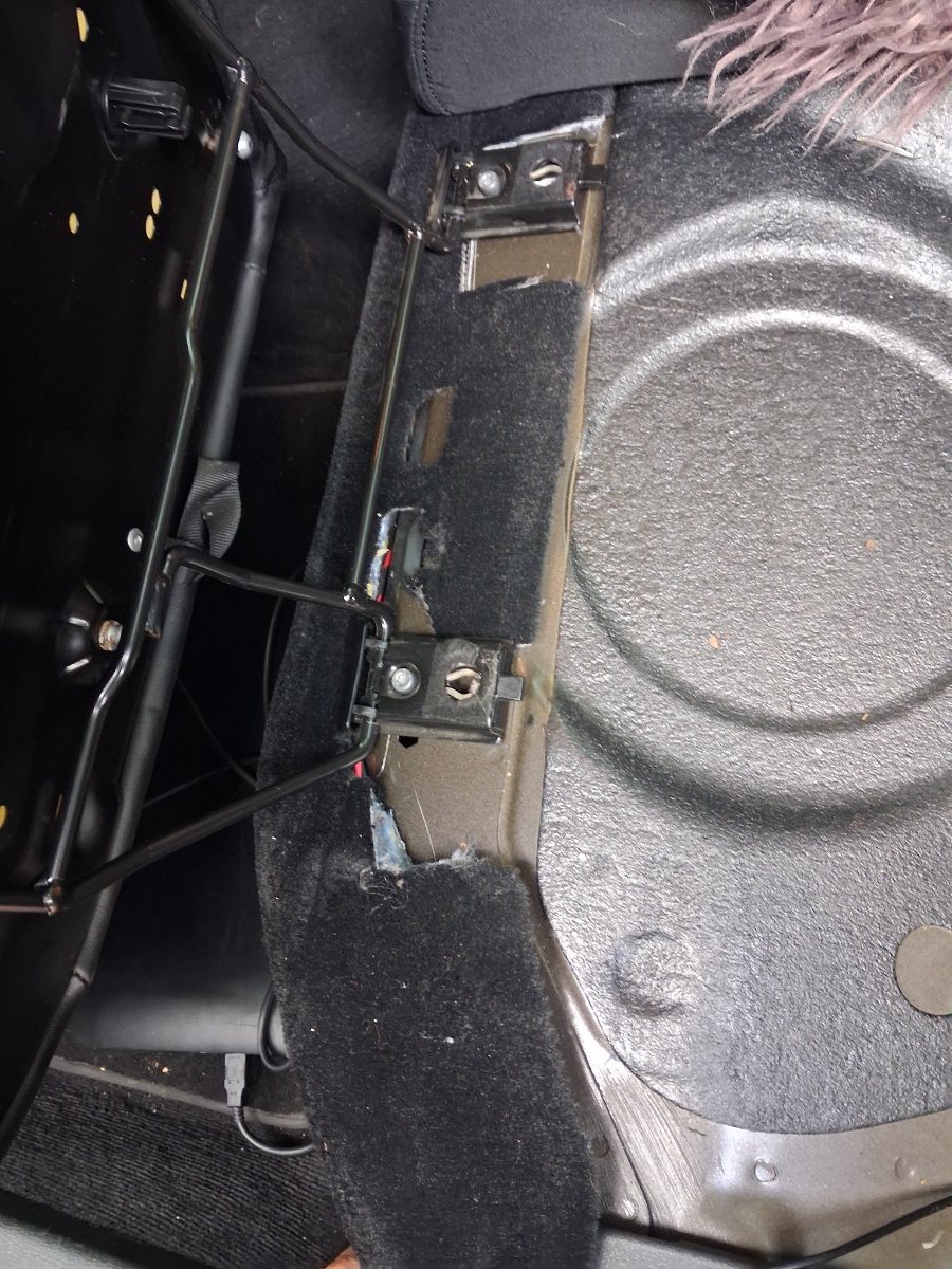

16

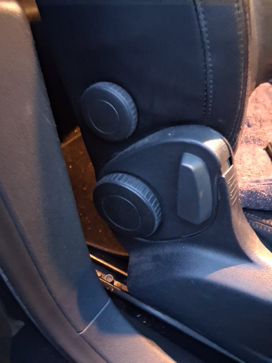

  9. Kent er iemand de functie van deze draaiknoppen en schakelaar. De bovenste draaiknop doet niet veel. De onderste is voor de rug. En het elektrisch gedeelte moet ik nog aansluiten. Dus weet niet waar de schakelaar voor dient

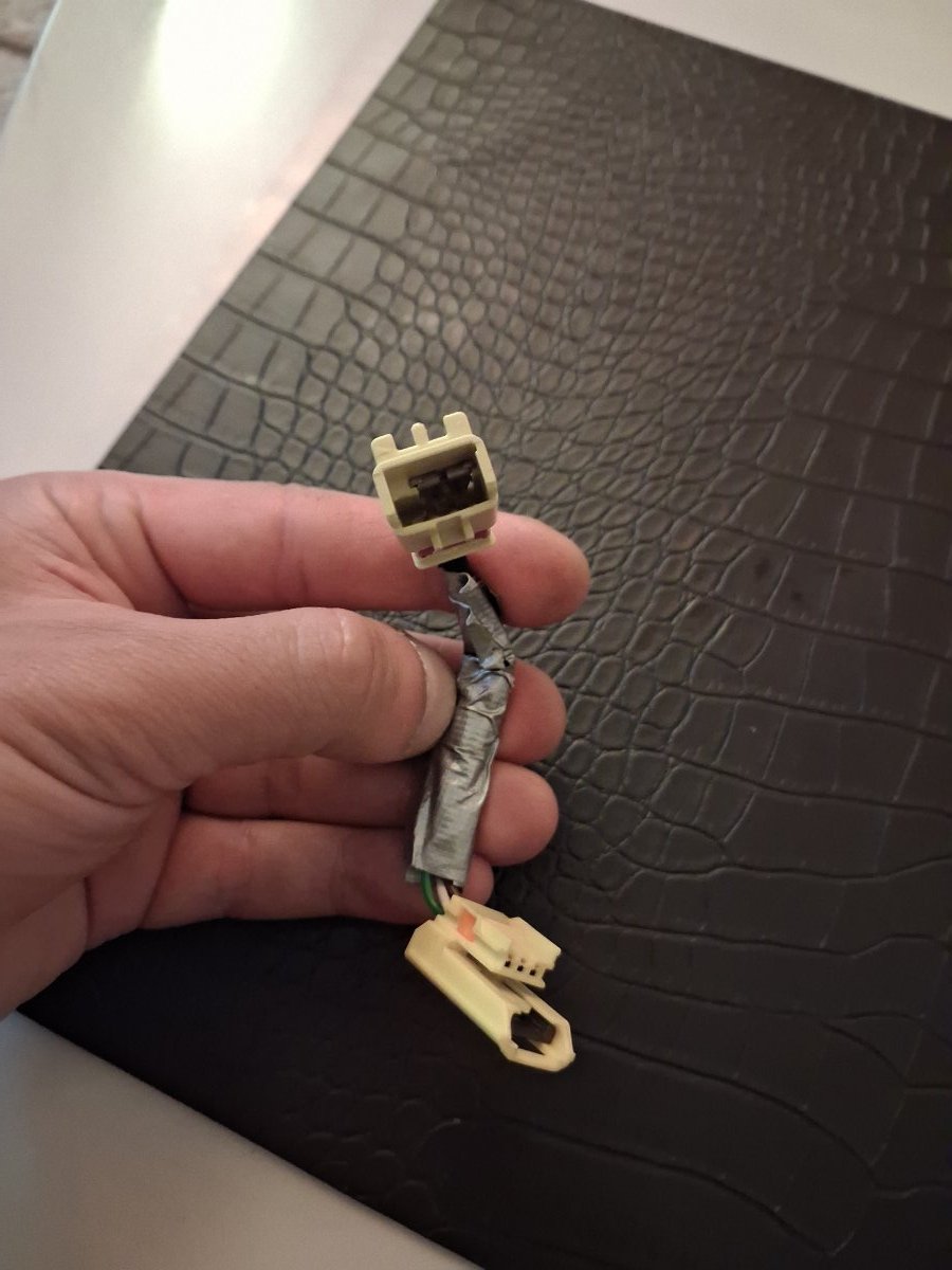

  14. De nieuwe passagierstoel had geen stekker meer. De kabelboom van de airbaigstekkers die uit de vloer kwam was bij beide wagens beschadigd. ( Passagierkant) Deze heb ik voorlopig aan elkaar gezet met kabelschoentjes. Deze soldeer en verleng ik later. Chauffeurskant waren beide airbaigstekkers van beide auto's nog ok. Dus ik heb een verloopstukje kunnen maken. Want de nieuwe stoel paste niet op de oude stekker. Zie foto
