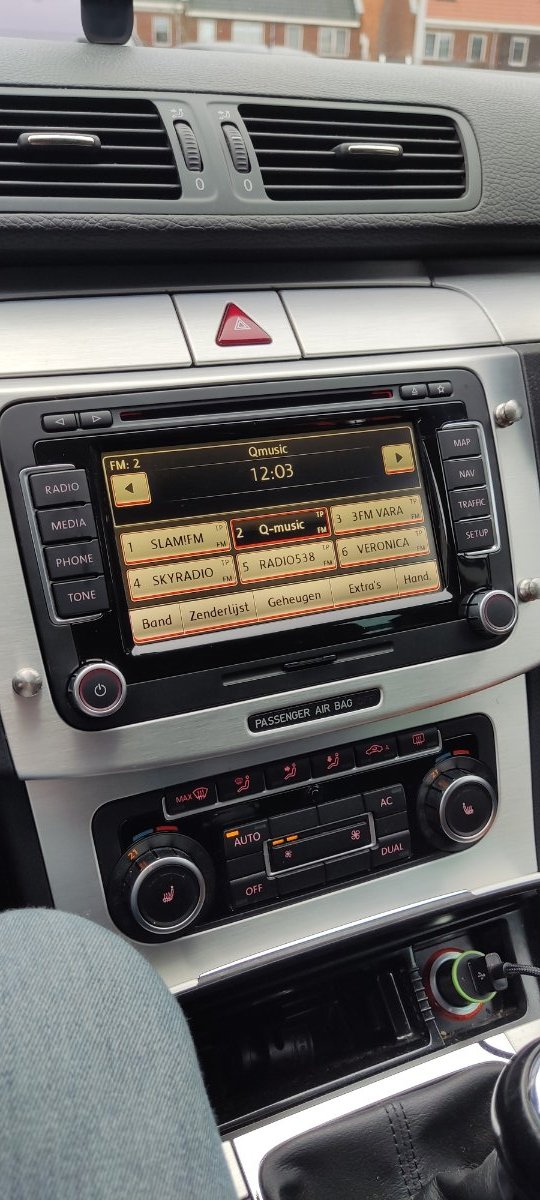

  10. Bedankt heren! Vanmorgen even alles los geschroefd. Één steeksleutel krijgt niet goed grip, dit opgelost door een doekje er even tussen, toen pakte de steeksleutel hem gelukkig wel met moeite. Zekering eruit gehaald, niets mee aan de hand en weer terug gestoken. En hoorde erna gelijk de RNS weer draaien. Heel bijzonder maar alles draait weer. Gelijk even gekeken welke serie RNS ik heb. Staat HW04, SW2680. Productie datum 12-2009. 1T0 035 680 C. Is dit een beetje veilig te updaten naar een hogere versie, en wat zouden de voordelen kunnen zijn?
  11. Bedankt voor je aanbod! Als ik er niet uitkom, neem ik even contact op.
  12. Bedankt voor de heldere uitleg. Net al even gekeken, maar krijg drie pinnen van de navilock los, en de vierde geen beweging in te krijgen. Zal het weekend even alles uit elkaar halen als ik iets meer tijd heb.
  13. Toen wij heb kregen hebben wij gelijk een navilock laten plaatsen, kan ik de RNS er zelf makkelijk uithalen? De RNS blijft zwart, ook knoppen geven geen licht. Vermoed dus geen spanning. Tijdens het starten start hij opeens niet meer op, en is niet uitgevallen tijdens rijden of iets dergelijks.
  14. In onze Passat 3C uit 2010 zit een RNS510, deze start in zijn geheel niet meer op, en is ook niet meer via de boordcomputer te benaderen. De carkit geeft ook geen audio meer. Heeft iemand tips of ideeën? Of wellicht iemand in regio Leeuwarden/Friesland die hier naar kan en wil kijken?
