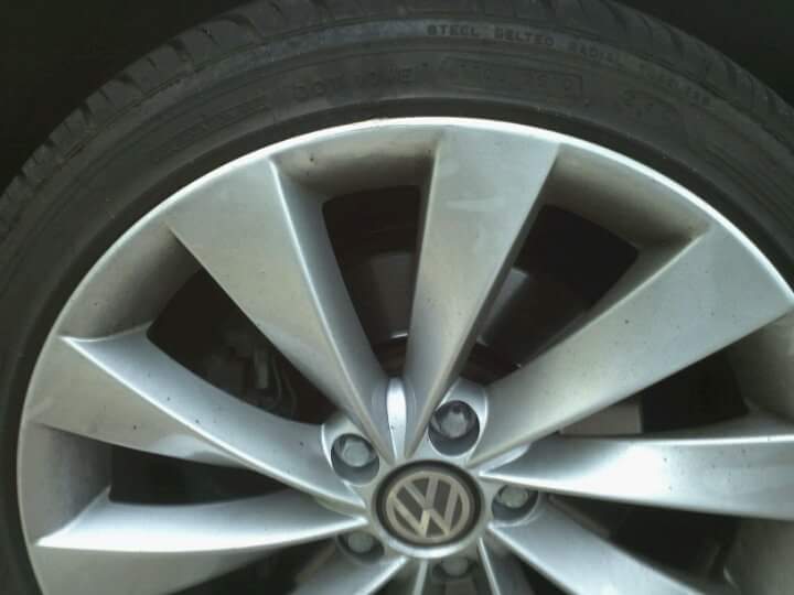

  15. @@Vinniepilon 18 inch, zie foto, et waarde zal ik even moeten opzoeken.
  16. Hij loopt zo te zien inderdaad aan de bovenkant aan. Zie foto (bijlage) Waardoor zou dit kunnen? Voordempers(bilstein) zijn bij 200.000 vervangen. Inmiddels staat er 334k op de teller. ALvast bedankt. MVG AK

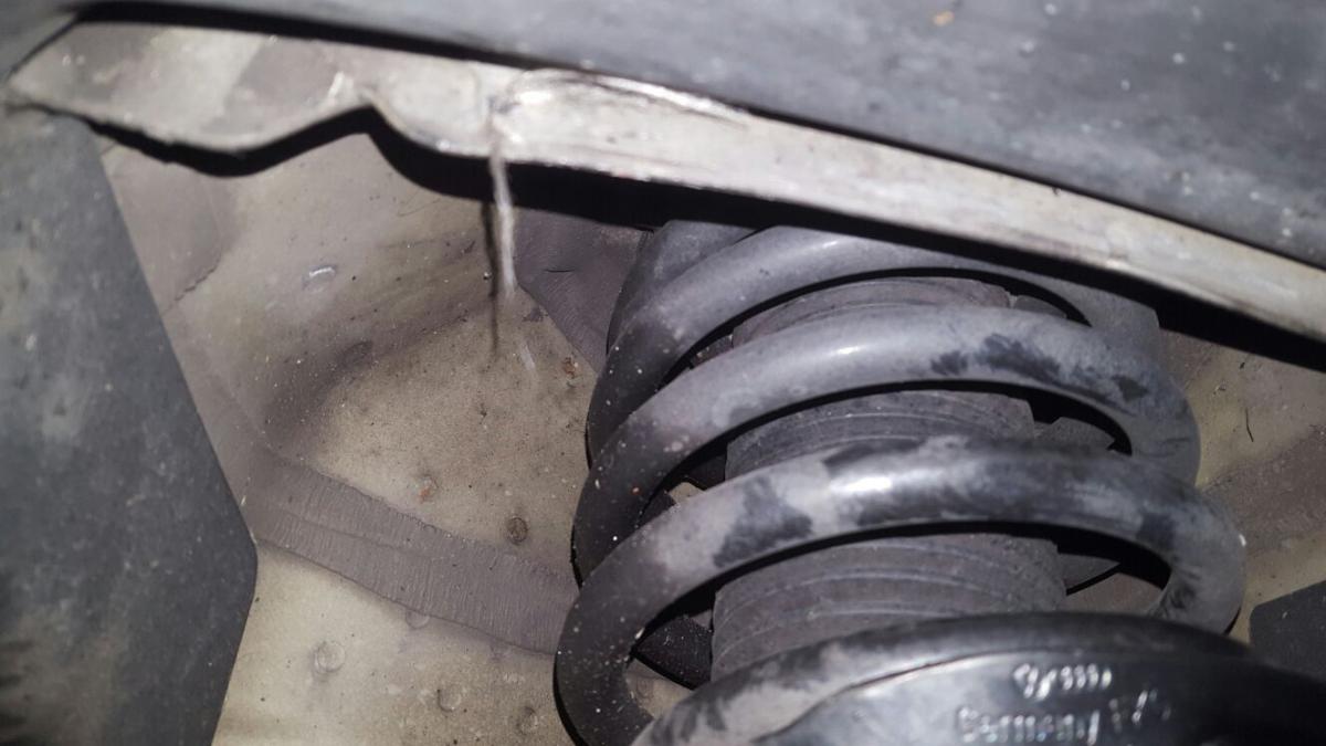

  18. @@Ramses II ik kijk morgen even onder brug of ik iets zie waar die tegen aan kan lopen. Thanks voor het meedenken!
