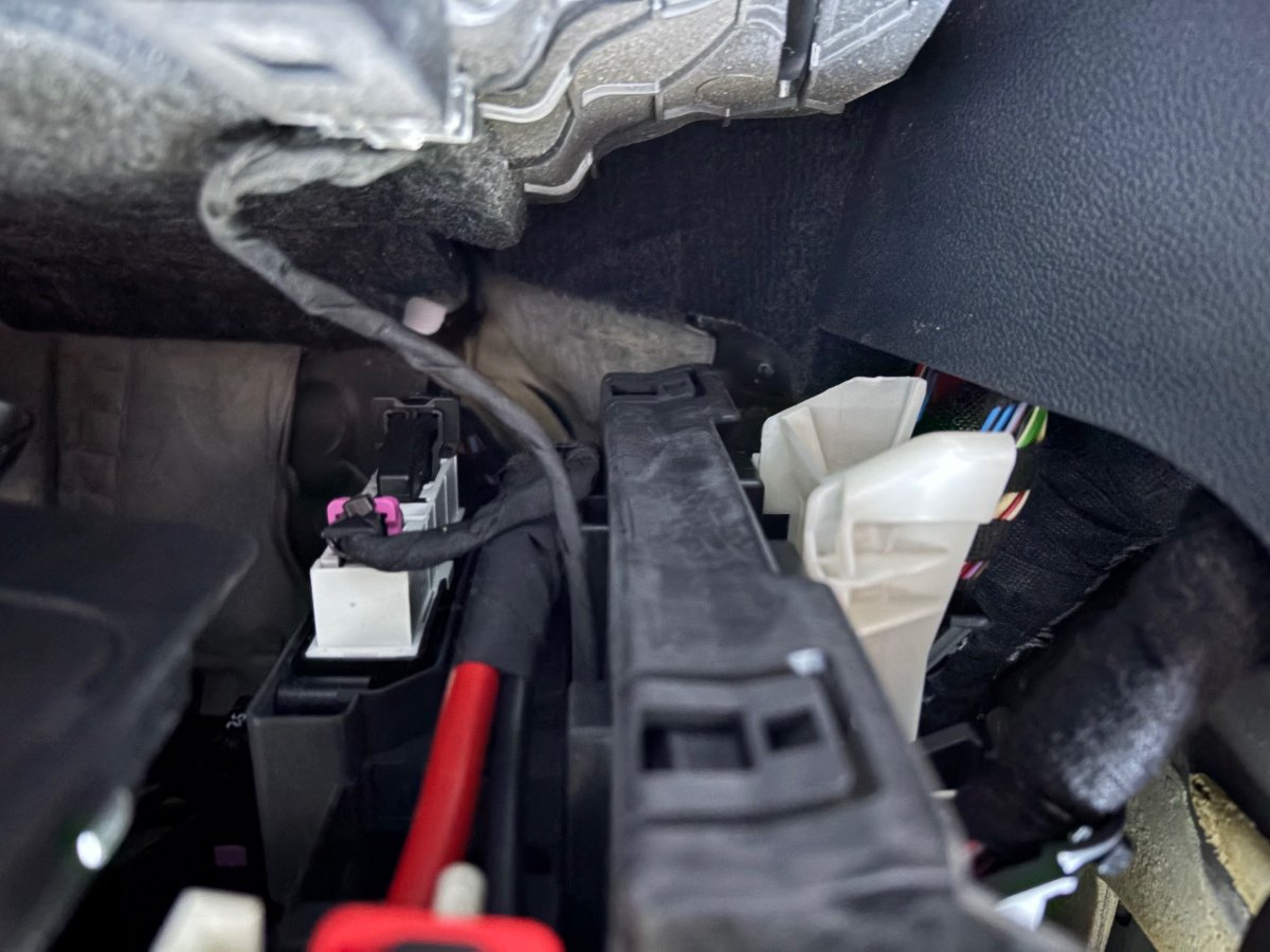

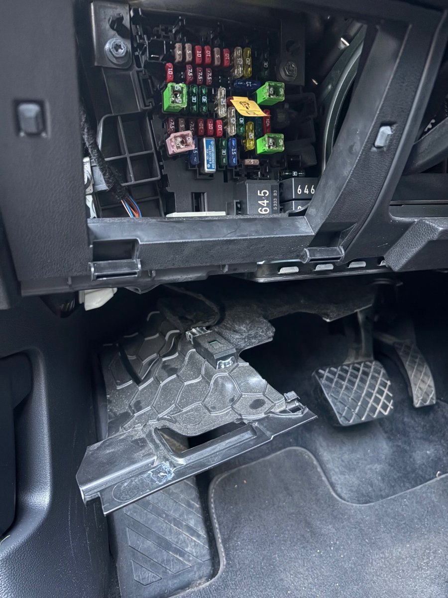

Inmiddels is dit topic een tijdje geleden, maar weet je nog waar de zekering zit van de RSE poort? Ik kan 'm na veel zoekwerk en doormeten nog steeds niet vinden.
Plek van de zekering gevonden. Met behulp van de kennisbank op zoek gegaan naar zekeringhouder H. Deze zit op een niet logische plek, namelijk achter de normale zekeringhouder C. Je bereikt deze door onder het dashboard de kap waar ook de voetenverlichting in zit los te schroeven. Dan zie je de extra zekeringen zitten
