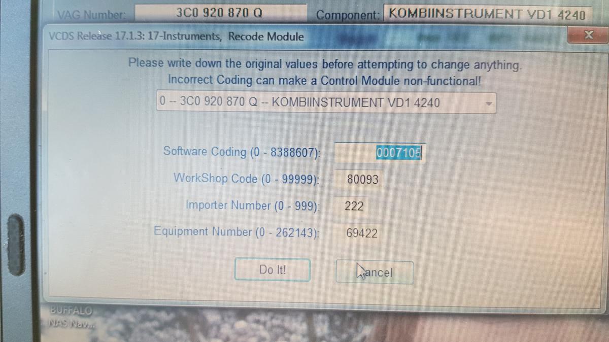

Ik heb zojuist even de laptop aan de auto gelegd...
Als ik dan bij 17 - instruments ga kijken en dan onder 07 - coding
zie ik de volgende code staan : 0007105
Als ik dan de code uitleg ernaast heb staan dan weet ik niet wat ik exact ga moeten aanpassen, aangezien 07 niet als optie genoemd word....
zie screenshots..
Misschien dat iemand het mij kan verduidelijken... welke code ik hier van moet maken..
(Als het even kan, wil ik natuurlijk de ruitensproeiervloeistof enzo wel aanhouden..)
Alvast bedankt....
7 wordt 6 dan
0007105 --> 0006105

Wij weten meer dan een dealer hahahahaha
Super bedankt... ga ik morgen de code aanpassen...
