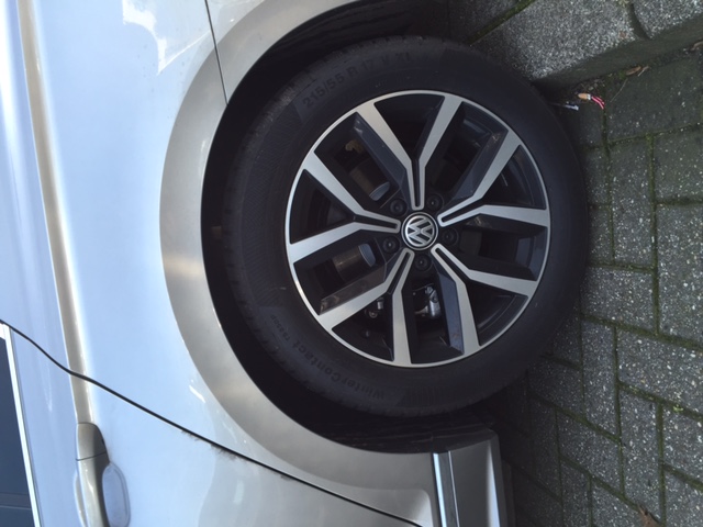

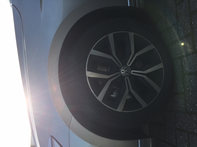

nog wat fotos van toen gemaakt bij de andere passat.
Contiseal 17´ winterbanden zijn er idd wel, alleen met een andere maat. Gevolg is dat, indien je een wintersporter bent, er een negatief advies komt voor sneeuwkettingen, Indien je dezelfde velgen gebruikt.

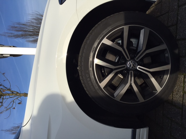

wil toch nog (winter) velgen gaan toevoegen. M'n zomerbanden (235/45/18)  18" liggen om de monterrey velg.
Welke velg zouden jullie aanraden, ook een 18" of een 17"?

Welke maat winterbanden?
235/45/R18 of 215/55/R17?
Ik krijg R18 voor de zomer en normaal zou ik R17 kiezen voor de winter:
Beter op sneeuw en nat wegdek, zuiniger en vooral stiller. Tevens ContiSeal beschikbaar.
Echter, GTE is 300 kg zwaarder en dat vraagt om stijvere wangen voor bochten en rotondes.
De bredere R18 zijn echter minder goed in de winter. Zie ranking op interner.
