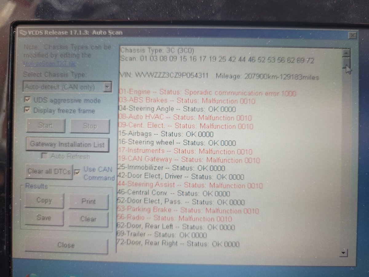

Ik kan niks vinden in vcds over het accuwissel verhaal, optie staat er wel maar kan hm ook niet aanzetten want geeft daarna gelijk een error. En wat ik uit eerdere zoekopdrachten kwam te weten is dat als je geen keyless entry hebt er ook geen accuwissel optie geactiveerd kan worden.
------------------------------------------------------------------------------- Address 01: Engine (CAW) Labels: 06J-906-026-CAW.clb Part No SW: 06J 906 026 D HW: 06J 906 026 D Component: MED17.5 2424 Revision: A7H06--- Serial number: VWZCZ000000000 Coding: 0404000318070160 Shop #: WSC 00028 028 00001 VCID: 2B52DCEE8A9E70196C-807E No fault code found. Readiness: 0000 0000 ------------------------------------------------------------------------------- Address 03: ABS Brakes Labels: 3C0-614-109-C4.clb Part No SW: 3C0 614 109 S HW: 3C0 614 109 S Component: J104 C4 440 V1 0013 Revision: --025--- Serial number: 00000786407798 Coding: 0000364 Shop #: WSC 00028 028 00001 VCID: 2E54D5FAB98C05314B-807A 1 Fault Found: 01314 - Engine Control Module 004 - No Signal/Communication Freeze Frame: Fault Status: 01100100 Fault Priority: 3 Fault Frequency: 7 Reset counter: 82 Mileage: 207900 km Time Indication: 0 Date: 2016.11.17 Time: 13:17:36 Freeze Frame: Speed: 0.0 km/h Hex Value: 0x0000 Voltage: 12.25 V Bin. Bits: 00011111 Count: 154 Hex Value: 0x0000 ------------------------------------------------------------------------------- Address 08: Auto HVAC Labels: 3C0-907-044.lbl Part No SW: 3C0 907 044 DG HW: 3C0 907 044 DG Component: ClimatronicPQ46 133 0909 Revision: 00133024 Serial number: 00000000000000 Shop #: WSC 00000 000 00000 VCID: 69DE66E640E2A2095E-803C 1 Fault Found: 01314 - Engine Control Module 004 - No Signal/Communication - Intermittent Freeze Frame: Fault Status: 00100100 Fault Priority: 5 Fault Frequency: 4 Reset counter: 122 Mileage: 207900 km Time Indication: 0 Date: 2016.11.17 Time: 13:00:00 ------------------------------------------------------------------------------- Address 09: Cent. Elect. Labels: 3C0-937-049-30-H.lbl Part No SW: 3C8 937 049 E HW: 3C8 937 049 E Component: Bordnetz-SG H54 2602 Revision: 00H54000 Serial number: 00000006023401 Coding: E1840F0F00041A00470A00000F00000000195D435C00012C000000000000 Shop #: WSC 00028 028 00001 VCID: 3362C48E52AE28D924-8066 Subsystem 1 - Part No: 3C1 955 419 A Labels: 1KX-955-119.CLB Component: Wischer 071008 004 0206 Coding: 00046997 Shop #: WSC 00028 Subsystem 2 - Part No: 1K0 955 559 AF Labels: 1K0-955-559-AF.CLB Component: RLS 061108 046 0204 Coding: 00208933 Shop #: WSC 00028 2 Faults Found: 02394 - Parking Light Left Front (M1) 012 - Electrical Fault in Circuit - Intermittent Freeze Frame: Fault Status: 00101100 Fault Priority: 2 Fault Frequency: 3 Reset counter: 122 Mileage: 207767 km Time Indication: 0 Freeze Frame: ON Voltage: 11.95 V ON ON OFF OFF OFF 01314 - Engine Control Module 004 - No Signal/Communication - Intermittent Freeze Frame: Fault Status: 00101100 Fault Priority: 2 Fault Frequency: 3 Reset counter: 122 Mileage: 207767 km Time Indication: 0 ------------------------------------------------------------------------------- Address 15: Airbags Labels: 5N0-959-655.lbl Part No SW: 5N0 959 655 A HW: 5N0 959 655 A Component: J234__00P VW10 HI 1815 Revision: 19013000 Serial number: 0039DPP3Q4AW Coding: 0012368 Shop #: WSC 00028 028 00001 VCID: 3B72ECAE7AFEE099FC-806E Subsystem 1 - Serial number: 6333FTS668672958 Subsystem 2 - Serial number: 6343FTS601993028 Subsystem 3 - Serial number: 6353ETS68I5PU5KR Subsystem 4 - Serial number: 6363ETS6UT5PU5KJ Subsystem 5 - Serial number: 00000000000000000 Subsystem 6 - Serial number: 00000000000000000 No fault code found. ------------------------------------------------------------------------------- Address 16: Steering wheel Labels: 3C0-953-549-SW25.lbl Part No SW: 3C0 953 549 AK HW: 3C0 953 549 AK Component: J0527 0030 Revision: 00032000 Serial number: 3C5953507CP Coding: 0000111 Shop #: WSC 00028 028 00001 VCID: 75E63A961C5A76E9CA-8020 Subsystem 1 - Part No: XXXXXXXXXXX Component: E0221 002 0010 No fault code found. ------------------------------------------------------------------------------- Address 17: Instruments (J285) Labels: 3C8-920-xxx-17.clb Part No SW: 3C0 920 871 R HW: 3C0 920 871 R Component: KOMBI H04 0107 Serial number: 00000000000000 Coding: 160D00 Shop #: WSC 00028 028 00020 ASAM Dataset: EV_Kombi_UDS_VDD_RM09 A04040 ROD: EV_Kombi_UDS_VDD_RM09_004_VW25.rod VCID: 3362C48E9AAE28D924-8066 1 Fault Found: 12648448 - Function Restricted due to Missing Message(s) U1111 00 [008] - - Intermittent - Confirmed - Tested Since Memory Clear Freeze Frame: Fault Status: 00000001 Fault Priority: 6 Fault Frequency: 5 Reset counter: 122 Mileage: 207900 km Date: 2022.06.27 Time: 13:17:34 ------------------------------------------------------------------------------- Address 19: CAN Gateway Labels: 3C0-907-530-V3.clb Part No SW: 3C0 907 530 L HW: 3C0 907 951 Component: J533__Gateway H13 0152 Revision: H13 Serial number: 3300P08B110F5C Coding: F9807F46000202001002 Shop #: WSC 00028 028 00001 VCID: 2A5CD9EA8564691197-807E 1 Fault Found: 01314 - Engine Control Module 004 - No Signal/Communication - Intermittent Freeze Frame: Fault Status: 00100100 Fault Priority: 2 Fault Frequency: 3 Reset counter: 122 Mileage: 207900 km Time Indication: 0 Date: 2016.11.17 Time: 13:17:36 ------------------------------------------------------------------------------- Address 25: Immobilizer Labels: 3C0-959-433-25.clb Part No SW: 3C0 959 433 AR HW: 3C0 959 433 AR Component: IMMO 043 0383 Revision: 00043000 Serial number: VWZCZ000000000 Shop #: WSC 09872 002 1048576 VCID: 7AFC29AA35441991A7-802E Subsystem 1 - Part No: 3C0 905 861 G Component: ELV 027 0380 3C0905861G ELV 027 0380 No fault code found. ------------------------------------------------------------------------------- Address 42: Door Elect, Driver Labels: 1K0-959-701-MIN3.lbl Part No SW: 1K0 959 701 AC HW: 1K0 959 793 N Component: J386 TUER-SG FT 1517 Revision: 72009005 Serial number: 00000770389014 Coding: 0001269 Shop #: WSC 00028 028 00001 VCID: 6FEA08FE7E064C3900-803A No fault code found. ------------------------------------------------------------------------------- Address 44: Steering Assist Labels: 5N1-909-144.clb Part No SW: 5N1 909 144 J HW: 5N1 909 148 F Component: J500__APA-BS KL.081 0502 Revision: 1AH02240 Serial number: 00082620224702 Coding: 0000258 Shop #: WSC 44870 001 1048576 VCID: 397EF6A670C2D289EE-806C 1 Fault Found: 01314 - Engine Control Module 004 - No Signal/Communication - Intermittent Freeze Frame: Fault Status: 00100100 Fault Priority: 4 Fault Frequency: 9 Reset counter: 122 Time Indication: 0 Freeze Frame: Term 15 On RPM: 1500 /min Speed: 0.0 km/h (no units): 7.0 Voltage: 12.20 V ------------------------------------------------------------------------------- Address 46: Central Conv. Labels: 3C0-959-433-46.clb Part No SW: 3C0 959 433 AR HW: 3C0 959 433 AR Component: KSG PQ46 ELV 043 0612 Revision: 00043000 Serial number: VWZCZ000000000 Coding: 02910A8001864E76300694157008CF0B607C01 Shop #: WSC 09872 002 104857 VCID: 7AFC29AA35441991A7-802E Subsystem 1 - Component: Sounder n.mounted Subsystem 2 - Component: NGS n.mounted Subsystem 3 - Component: IRUE n.mounted No fault code found. ------------------------------------------------------------------------------- Address 52: Door Elect, Pass. Labels: 1K0-959-702-MIN3.lbl Part No SW: 1K0 959 702 AC HW: 1K0 959 792 N Component: J387 TUER-SG BT 1517 Revision: 72009005 Serial number: 00000523389014 Coding: 0001268 Shop #: WSC 00028 028 00001 VCID: 70E80B82633853C119-8024 No fault code found. ------------------------------------------------------------------------------- Address 53: Parking Brake Labels: 5N0-907-801.clb Part No SW: 3C8 907 801 A HW: 3C8 907 801 A Component: J540 EPB3 VW-10498 0003 Revision: 009 Serial number: 00000000197628 Coding: 0000057 Shop #: WSC 00028 028 00001 VCID: 285823E29B685B0181-807C 3 Faults Found: 03182 - Clutch Position Sensor (G476) 008 - Implausible Signal - Intermittent Freeze Frame: Fault Status: 00101000 Fault Priority: 3 Fault Frequency: 3 Reset counter: 122 Mileage: 207900 km Time Indication: 0 Date: 2016.11.17 Time: 13:17:37 Freeze Frame: Voltage: 11.80 V Count: 56 Speed: 0.0 km/h Hex Value: 0x1270 Hex Value: 0x0001 Hex Value: 0x0101 03182 - Clutch Position Sensor (G476) 010 - Open or Short to Plus - Intermittent Freeze Frame: Fault Status: 00101000 Fault Priority: 3 Fault Frequency: 3 Reset counter: 122 Mileage: 207900 km Time Indication: 0 Date: 2016.11.17 Time: 13:17:37 01314 - Engine Control Module 004 - No Signal/Communication - MIL ON Freeze Frame: Fault Status: 11100100 Fault Priority: 3 Fault Frequency: 7 Reset counter: 82 Mileage: 207900 km Time Indication: 0 Date: 2016.11.17 Time: 13:17:36 Freeze Frame: Voltage: 12.20 V Count: 73 Speed: 0.0 km/h Hex Value: 0x1270 Hex Value: 0x0001 Hex Value: 0x0101 ------------------------------------------------------------------------------- Address 56: Radio Cannot be reached ------------------------------------------------------------------------------- Address 62: Door, Rear Left Labels: 1K0-959-703-GEN3.lbl Part No SW: 1K0 959 703 AB HW: 1K0 959 795 L Component: J388 TUER-SG HL 0308 Revision: 41004101 Serial number: 00000000708572 Coding: 0001232 Shop #: WSC 00028 028 00001 VCID: 70E80B82633853C119-8024 No fault code found. ------------------------------------------------------------------------------- Address 69: Trailer (J345) Labels: 1K0-907-383-V2.clb Part No SW: 1K0 907 383 F HW: 1K0 907 383 F Component: ConWysTrailer H07 0100 Revision: 3A001001 Serial number: 00000132425721 Coding: 0100000100000000 Shop #: WSC 00007 223 174336 VCID: 3068CB8263B813C159-8064 No fault code found. ------------------------------------------------------------------------------- Address 72: Door, Rear Right Labels: 1K0-959-704-GEN3.lbl Part No SW: 1K0 959 704 AB HW: 1K0 959 794 L Component: J389 TUER-SG HR 0308 Revision: 41004101 Serial number: 00000000715470 Coding: 0001232 Shop #: WSC 00028 028 00001 VCID: 71EE0E8668325AC916-8024 No fault code found. End-------------------------(Elapsed Time: 02:21)--------------------------
Goeiendag allemaal. Rijd al paar jaar met plezier een Passat B6 2.0 TFSI en sinds dat ik de accu een paar weken geleden heb gewisseld heb ik het volgende probleem. Ik heb de oude accu voor exact dezelfde vervangen. Dit is de versie zonder key-less entry dus heb ook geen accuwissel in Vcds staan. Het probleem is dat na de accu wissel de auto de volgende dag niet meer in 1 x start, dit houd in dat ik in het display Parking brake en Esp Error krijg, wil ik dan starten dan slaat de motor niet aan. Je hoort de benzinepomp 1sec draaien en icoon (rood stuurtje) gaat dan ook gelijk naar geel en dan uit. Als ik dan de auto uitlees, krijg ik de volgende errors; (Foto1 en 2) Chassis Type: 3C (3C0) Scan: 01 03 08 09 15 16 17 19 25 42 44 46 52 53 56 62 69 72 VIN: XXXXXXXXXXXXXXXXXX Mileage: 207900km-129183miles 01-Engine -- Status: Sporadic communication error 1000 03-ABS Brakes -- Status: Malfunction 0010 04-Steering Angle -- Status: OK 0000 08-Auto HVAC -- Status: Malfunction 0010 09-Cent. Elect. -- Status: Malfunction 0010 15-Airbags -- Status: OK 0000 16-Steering wheel -- Status: OK 0000 17-Instruments -- Status: Malfunction 0010 19-CAN Gateway -- Status: Malfunction 0010 25-Immobilizer -- Status: OK 0000 42-Door Elect, Driver -- Status: OK 0000 44-Steering Assist -- Status: Malfunction 0010 46-Central Conv. -- Status: OK 0000 52-Door Elect, Pass. -- Status: OK 0000 53-Parking Brake -- Status: Malfunction 0010 56-Radio -- Status: Malfunction 0010 62-Door, Rear Left -- Status: OK 0000 69-Trailer -- Status: OK 0000 72-Door, Rear Right -- Status: OK 0000 Ofwel 01/03/08/09/17/19/44/53 staan in error, de radio is normaal omdat ik een kenwood erin heb zitten. Het wissen van de DTC's werkt dan ook niet, ik moet dan het contact uit/aan zetten en wachten tot ik de benzinepomp opeens hoor draaien (4-5 sec) het rode stuurtje in het display licht dan op voor een paar sec , word dan geel en gaat dan uit. (Foto 3) Ik kan dan ook pas de DTC's wissen en dan start de motor pas. (Foto 4) Ga ik dan een rondje rijden dan werkt vaak de stuurbekrachtiging en de ruitenwissers niet, moet dan stoppen, motor uit, weer starten en dan werkt alles normaal. (Foto 5 en 6) Ben al langs de dealer geweest en die geven aan dat je als je de accu wisseld spanning op de auto moet houden, ze hebben de auto uitgelezen en constateerden niks. Dag de auto bij hun laten staan en kregen na een uur pas gestart en hadden dezelfde errors als ik had, daarna hebben ze de software vervangen van de ecu (daardoor ook de instellingen van de Stage1 overschreven), omdat hier het probleem in zou zitten en zouden met het de volgende dag laten weten. Na de volgende dag weer hetzelfde probleem en nu gooien ze het op de can-bus module die vervangen moet worden, incl programmeren ruim €1200 euro. Is er een optie om dit zelf te doen, of is er iemand die zo weet wat het probleem is ?
