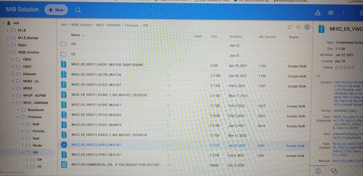

Dat is de software Version Management fout vermoed ik. Hiervoor moet je de XOR truuc toepassen (de XOR functie is ook beschikbaar in MIB helper - helemaal bovenaan.) Hierbij moet je in de adaption regels van de MIB even zoeken naar de regel "confirmation of installation change" en kijken welke waarde erbij staat. Deze waarde moet je samen met decripty waarde C9D2 door een XOR trekken en het resultaat moet je dan ingeven in deze adation regel en daar wijziging doorvoeren. Dan zou je de fout moeten kunnen wissen. -

Kaarten kan je ook via diezelfde link downloaden - ook via 7zip unzippen naar een FAT32 geformatteerde sd kaart. Update duurt een goeie 3 kwartier, kan ook tijdens het rijden ofzo gebeuren. Originele SD kaart is meestal voor discover media systemen. De Pro systemen draaien de kaarten via de harde schijf ipv via de sd kaart. Succes -

Vrees ook dat je niet in 1 keer kan overgaan van MU: 0343 naar MU: 1427. -
