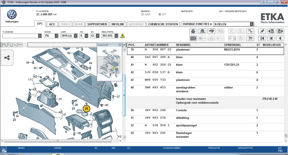

Mooi programmaatje gebruik je daar! Wellicht zou je dit artikelnummer kunnen opzoeken, dit is tijdens de installatie aan 1 kant kwijt geraakt.
Het gaat dan om het zilvere binnenwerkje waar de bout ingedraaid word.
Dit behoort tot de midden console achter

Nou voor uit dan
