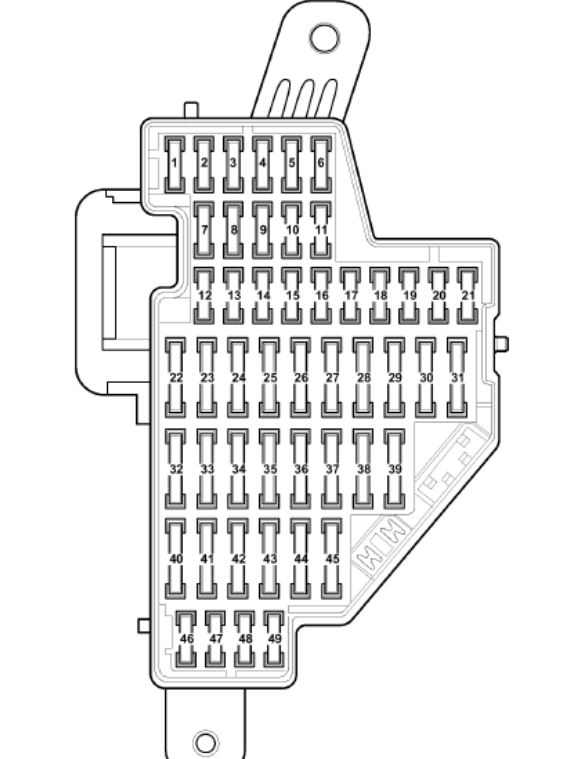

0 PatrickDS Geplaatst 4 maart, 2018 Rapporteer Geplaatst 4 maart, 2018 (aangepast) Vreemd dat VW dealer niets vind. Ik kwam exact hetzelfde tegen (eigen schuld-Lampje willen wissel kofferruimte en kortsluiting gemaakt) Eerst maar alles opzoeken en ook in handleiding gezocht, nergens een oplossing... Ook bij mij brandde geen enkele binnenverlichting meer. Zekeringkast links (kant bestuurder) zou zekering 14 (5A) de veroorzaker zijn... bij mij was het echter zekering 15 die doorgebrand was. Vervangen door nieuw exemplaar (mini-steekzekering 5A) en... Ja hoor alles werkt weer! 4 maart, 2018 aangepast door PatrickDS
0 sandieman Geplaatst 4 maart, 2018 Rapporteer Geplaatst 4 maart, 2018 Heb ik ook gehad, was eigenlijk niet te zien dat de zekering kapot was. Bij mijn 3c uit 2007 een 5amp zekering. Weet zo nummer niet meer
