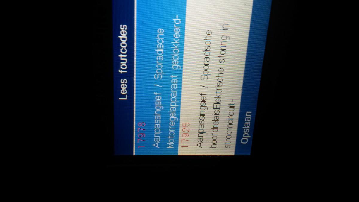

mark 3b Geplaatst 14 maart, 2017 Rapporteer Geplaatst 14 maart, 2017 (aangepast) hoi heeft iemand hier ervaring mee? mij passat 3b 1.8 20v heeft soms problemen met starten blijft lampje van sleutel herkening knipperen en soms valt de auto uit tijdens het rijden en er gaat dan het lampje van de EPC branden hebben hem uitgelezen en hij gaf de volgende storingen 17978 aanpassingsief/spradische motorregelapparaat 17925 aanpassingsief/sporadische hoofdrelais.elektrische storing in stroomcircuit 17924 aanpassinsief/sporadische omschakelklep van inlaatspruitstuk -n156:onderbreking als iemand hier wat van weet of een oplossing weet en wat te vervangen hoor ik het graag alvast bedankt 14 maart, 2017 aangepast door mark 3b

0 antonio Geplaatst 14 maart, 2017 Rapporteer Geplaatst 14 maart, 2017 17978: Mogelijke oorzaken: Geprobeerd te starten met een verkeerde/beschadigde sleutel De motorregelmodule is vervangen zonder aan de startblokkering te zijn aangepast De ECU is onjuist De ECU krijgt geen stroom Startblokkering defect of er zit een fout in De sleutel / het slot is geprobeerd te manipuleren Mogelijke oplossingen: Pas de steutel(s) aan op de Instrument Module en de ECU Check stroomvoorziening op de ECU De ring om je contactslot is niets anders dan een antenne, hiervoor hoef je de sleutels niet opnieuw in te leren. Als de storing zich maar af en toe voordoet is de goedkoopste methode eerst de stekkeraansluiting van de spoel (ring om je contactslot) naar de wegrijblokkering schoon te maken. Met een klein beetje contact-spray. Niet in de spoel zelf spuiten, anders kan de spoel door de contact-spray defect raken 17925: Mogelijke verschijnselen: Onregelmatige loop Auto wil niet starten (helemaal dood) Mogelijke oorzaken: Bedrading en/of aansluitingen defect J271 defect Negen van de tien keer bij Siemens PPD's: één of meerdere PPD elementen zijn defect Mogelijke oplossingen: Check het hoofdrelais en de stroom toevoer Negen van de tien keer: check / vervang PPD element(en) zoek de schuldige op: of: haal de injectoren er één voor één uit en probeer te starten of: meet ze door met een multimeter om ze op die manier alle vier te vergelijken vervang ze het liefst allemaal, maar dat is een hele dure aangelegenheid 17924: Mogelijke oorzaken: Bedrading en/of aansluitingen van/naar Regelsolenoïde lucht inlaatspruitstuk 1 (N156) Regelsolenoïde lucht inlaatspruitstuk 1 (N156) defect Mogelijke oplossingen: Check / repareer bedrading en aansluitingen van/naar Regelsolenoïde lucht inlaatspruitstuk 1 (N156) Check / vervang Regelsolenoïde lucht inlaatspruitstuk 1 (N156) Doe een Output Test Gebruik een scope om het activeringssignaal te controleren tijdens de Output Test 2

0 mark 3b Geplaatst 23 maart, 2017 Auteur Rapporteer Geplaatst 23 maart, 2017 Hè jongens bedankt voor de hulp Heb relais vervangen en het lijkt er op dat het over is 2
0 mark 3b Geplaatst 23 maart, 2017 Auteur Rapporteer Geplaatst 23 maart, 2017 (aangepast) Was relais nummer 30 Die zit bij het regelapparaat onder de paravan 23 maart, 2017 aangepast door mark 3b

0 mark 3b Geplaatst 26 maart, 2017 Auteur Rapporteer Geplaatst 26 maart, 2017 (aangepast) Hij starte niet toen had ik het oude relais er uit gehaald En de relais het kapje er af gehaald En contacje beetje gangbaar/schoongemaakt En terug gemonteerd Starte gelijk en liep beter stationair Toen toch voor gekozen om te vervangen Kosten 20 euro En geen storingen en uitval meer 26 maart, 2017 aangepast door mark 3b 1
