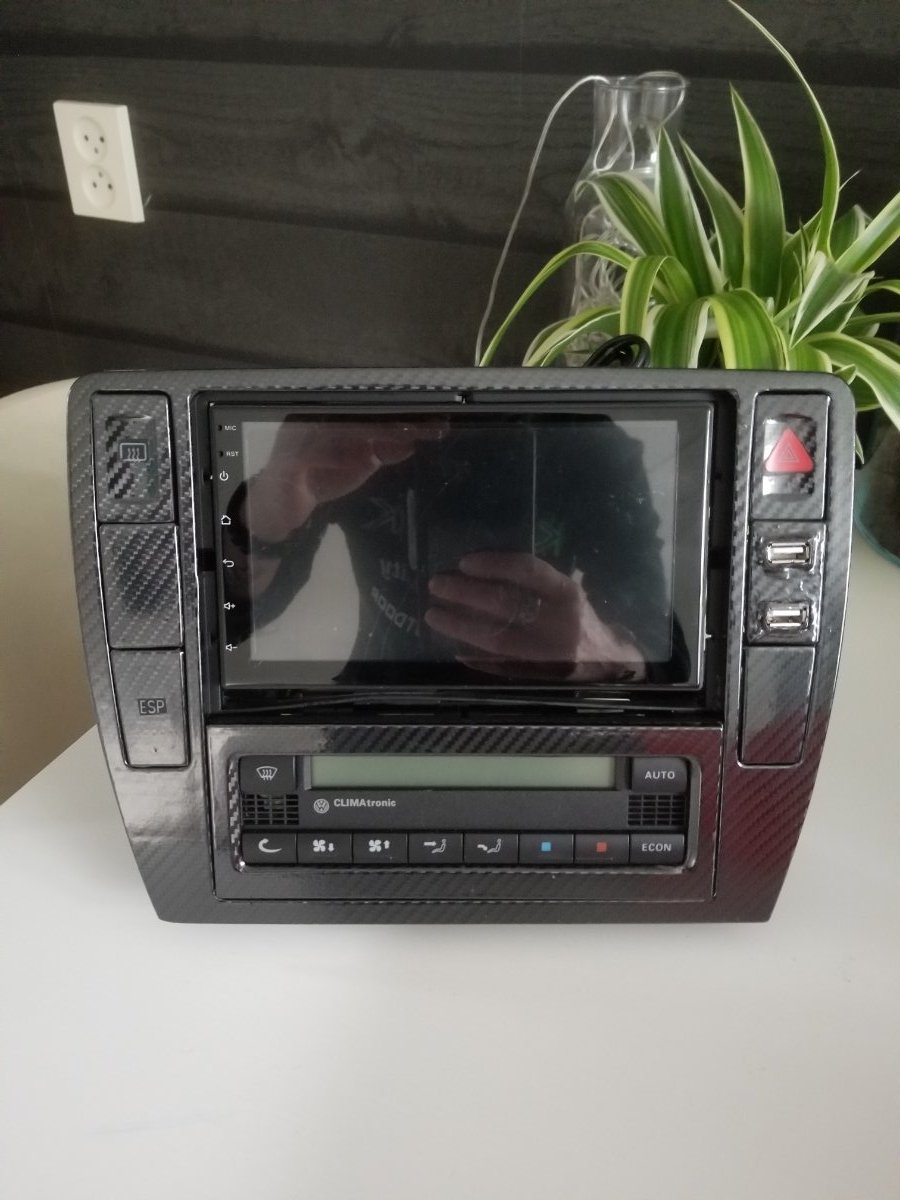

0 Patrick P Geplaatst 27 juli, 2020 Rapporteer Geplaatst 27 juli, 2020 Op 27-7-2020 om 17:19, tiptronic zei: Heb vorige week net zo'n setje verkocht. Dubbeldin frame en clima frame is hier achtergebleven.... Expand Het frame is niet meer te vinden de afdekking wel, en de frame houder kan ik evt zelf fabriceren.
0 tiptronic Geplaatst 28 juli, 2020 Rapporteer Geplaatst 28 juli, 2020 Hier zelfs één met bekerhouder, nu alleen metalen strip noghttps://www.ebay.de/itm/Doppel-Din-Mittelkonsole-VW-Passat-3B-3BG-W8-Netzoptik-dekor-Blende-Schacht-2Din/164306683428?hash=item2641710624:g:R~8AAOSwD5NfHJTeVerstuurd vanaf mijn SM-A920F met Tapatalk
0 dieselaar Geplaatst 31 juli, 2020 Rapporteer Geplaatst 31 juli, 2020 Dubbel DIN ombouw is in 4 uurtjes te realiseren als je het juiste gereedschap hebt. Een ijzerzaagblad een Torx setje en een Dremel kom je een heel eind mee. Heb het twee weken geleden gedaan en viel reuze mee. 3
0 Patrick P Geplaatst 10 januari, 2021 Rapporteer Geplaatst 10 januari, 2021 Ik heb de spullen uiteindelijk via Ali gekocht. Ik moet alleen nog een passende omlijsting voor de radio vinden.
