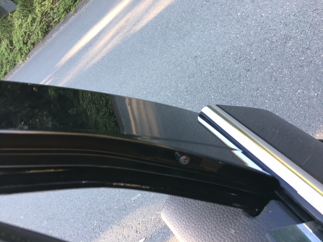

Wat ik mij kan herinneren is het raam helemaal naar beneden (bij voorportier nog een extra stukje door de knop nog eens te bedienen). Dan de zijkanten van de raamrubbers van onderaf losmaken waardoor je bij schroefjes kan komen.
Net even gekeken bij de linker voorportier. Raam naar beneden, dan de knop nogmaals bedienen om de ruit nog een stukje verder te laten zakken. Dan het raamrubber lostrekken. Kan er helemaal uit van onder, maar dan moet je het onderste stukje weer terugwurmen voor je de afdekkap terugplaatst. Het hoeft er niet helemaal uit. Let goed op dat je de schroefjes niet tussen de deur laat vallen ....  :blink1:
Het onderste schroefje loshalen
Het bovenste schroefje loshalen
Raamrubber los
Dan kun je de afdekkap naar achter schuiven zodat de achterste rand van de deur los komt. Onderaan de kap zit een haak die achter de chromen raamlijst haakt; als je de raamlijst wat naar buiten beweegt kan de kap er onder uit.

Raam naar onder. Schroefje net niet bereikbaar:
Tikje verder. Schroefje is goed te bereiken.
