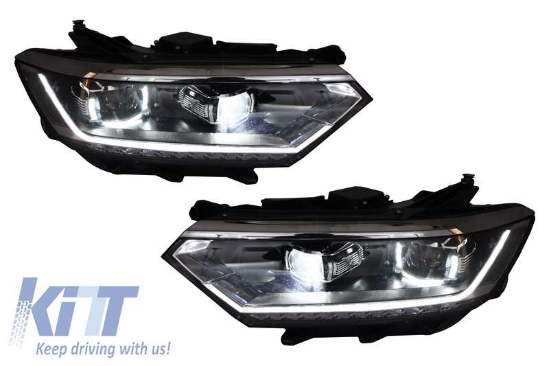

Beste Passat rijders, Heb al flink lopen spitten en gezocht naar een geschikte oplossing voor de standaard halogeen koplamp naar LED conversie maar ik kom er niet echt uit. De standaard halogeen koplampen zijn niet plug en play om te wisselen voor de OEM LED koplampen heb ik begrepen. Nu kreeg ik een tip dat de aftermarket KITT koplampen wel LED hebben. Deze zouden 1 op 1 te wisselen zijn en geen problemen geven want het laatste wat ik wil is foutmeldingen en of andere problemen met radio ontvangst e.d. Heeft iemand hier deze KITT LED koplampen gemonteerd of kan iemand hier wat zinnigs over vertellen? Met name over de kwaliteit en over het “kerstboom” gehalte, is dit pauper of benaderd dit het origineel? Hier een tweetal foto’s van de koplampen in kwestie. Alvast bedankt voor het meedenken.
