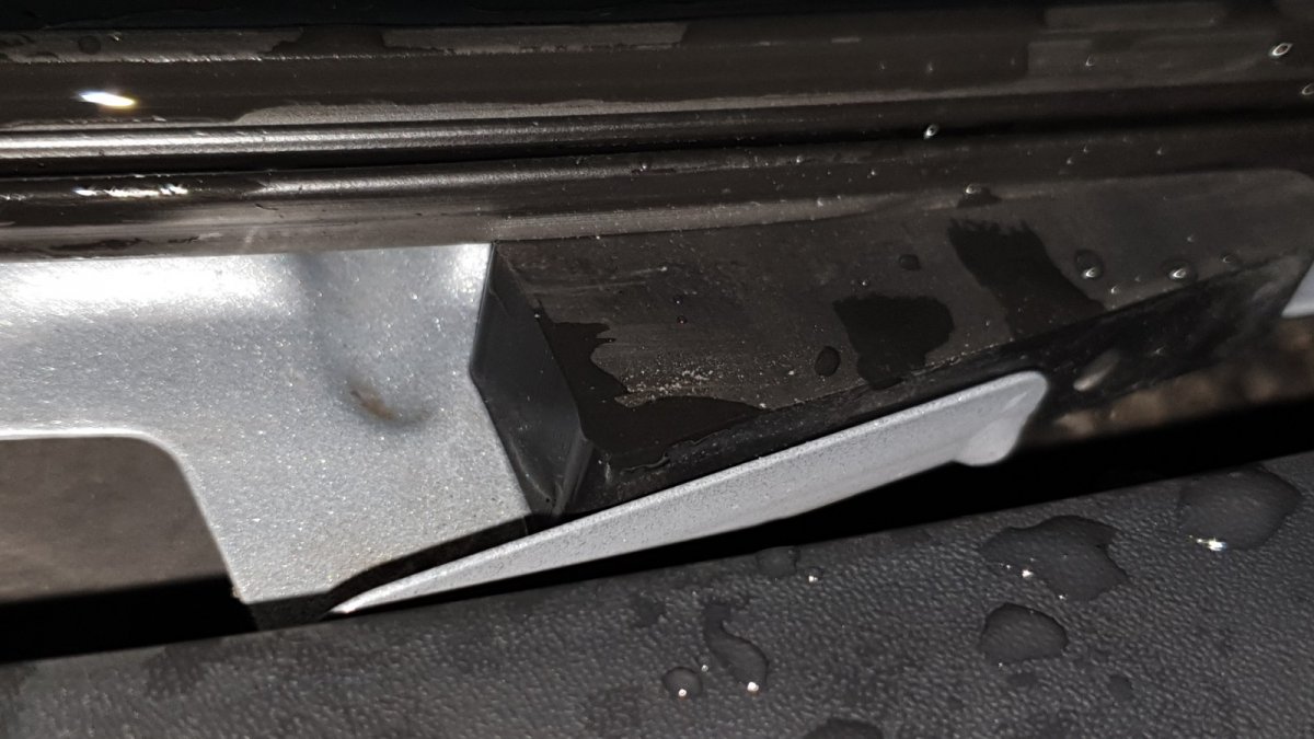

Laminaat voorruit zorgt voor slecht zicht
Oefening Pasaan reageerde op Oefening Pasaan's vraag in Carrosserie
Net even de parafaan een stukje los gemaakt. En dan zie je dit dus. Het zit echt klem onder de ruit: -
Precies. Maar nu zit het klem tussen het raam en de body dus...... -
De ruit is echt veel beter. Die andere ruit had echt een probleem met het laminaat. Ik baal enorm. Ik snap nu wel waarom ik dacht dat het raam open stond. En waarom er zoveel motorgeluid binnen kon dringen. Er zit gewoon een hele spleet tussen het raam en de carosserie. Normaliter is zo'n blokje bedoeld om te voorkomen dat de ruit naar beneden zakt tijdens het drogen. Nu zit het blokje echt klem tussen de binnenzijde van de ruit en de carosserie. Ik geef je op een briefje dat de ruit nu niet goed gelijmd zit.? -
De ruit is hetzelfde. Maar ik heb net even in onder de motorkap gekeken en ik denk dat ik weet wat het probleem is. Er zit nog een "plaatshouder" onder het raam, die hoort daar niet meer te zitten 2 uur na reparatie (is alleen bedoeld om de net gelijmde ruit op zijn plaats te houden tijdens het drogen). Bovendien lijkt hij niet op de juiste plek te zitten maar zit hij klem tussen het raam en de carosserie. Dat geeft een extra ruimte die er niet hoort te zijn. Heel goed is het niet te zien maar ik kan het net zien zitten onder de parafaan (onderdeel 7 maar dan aan de rechterzijde). Denk dat dat het probleem is. Nu maar hopen dat dit geen problemen met de ruit (lekkage....) gaat geven. Morgen dus weer terug naar de dealer. Ik ga er zelf niet aan zitten. -
