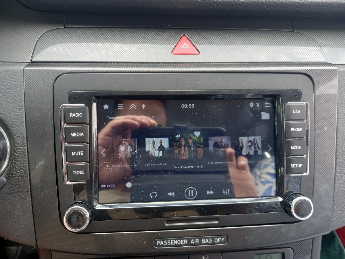

    Autoradio
    Het rare was dat ik geen standaard kabelboom bij de radio gekregen had. Maar een kabelboom met een canbus decoder. Die heb ik dan uiteindelijk moeten verknippen en solderen, nu werkt het
  6. hakimdeechte
    Autoradio
    De eerste mod is gelukt. De radio zit erin en werkt..ik heb een geschakelde voeding genomen van mijn sigarettenaansteker. Maar heb het can bus gedeelte niet aangesloten,want dat werkte niet. Achteruitrijcamera zit er ook op. Maar als de motor draait. Heb ik een beeld met strepen. Daar moet nog een filter of ontstoorder tussen. Foto's volgen nog
  7. hakimdeechte
    Autoradio
    Ik heb al een geschakelde plus via de sigaretten aansteker. Oorspronkelijk zat in de auto een blaupunkt 1 din navigatie in. Als je naar de foto's kijkt, dan kun je mijn quadlock zien
  8. hakimdeechte
    Autoradio
    Ik wou gewoon een android radio,waar ik een achteruitcamera op kan aansluiten
  9. hakimdeechte
    Autoradio
    Het is een passat 3c van bouwjaar 2006. Maar ik zie geen geschakelde voeding in mijn quadlock
  10. hakimdeechte
    Autoradio
    Weet er iemand of ik een normale autoradio kan aansluiten in mijn Passat? Of heb ik een radio nodig met canbus ondersteuning? Zo nee, moet ik dan een geschakelde plus zoeken? Ik heb geen stuurwielbediening.
