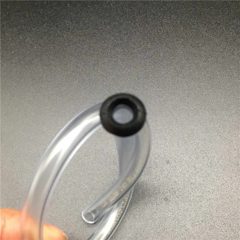

Bedankt voor alle antwoorden. Helaas is hij nu 4 jaar oud en 110.000km. de dealer kennende gaan hun absurde bedragen rekenen en krijg ik altijd als antwoord "dit hebben we nog nooit eerder gezien". Net als de led lampen die te laag ingesteld raken bij de passats zonder dcc en belading en nog wel wat andere zaken. Ik ga denk ik die rubber seals die je omschrijft bestellen, als dat de enige afdichtingen zijn van de achterklep. 3G5945395 ,(nr 4) Bedankt voor het meedenken, ( ik heb geen variant, sedan waarbij klep vanzelf open gaat) de druppels komen niet naar binnen gerolt helaas. Er zit echt een plek waardoor water in het binnenste holle gedeelte van mijn klep komt. Deze zat ik me ook te bedenken. Ik weet dat er een slangetje is, het enige wat raar is... De uitgang van dit slangetje onderaan mijn klep in het midden is een plastic kapje, ipv een rubbertjes met een openening? Ik ga voor de zekerheid ook hiervan een nieuw setje bestellen. Hiervan is het vag nummer: 510 827 861 bijgevoegd even het uitzicht op de plek waar t slangetje voor de afwatering moet zitten, maar bij mij een kapje zit. Weet niet of dit bij andere anders is? Ook even foto van het onderdeel met t rubberen uiteinde
Hey mede forummers Iemand bekend met het probleem dan wel de oplossing van water in de achterklep bij een B8 sedan? Als ik de klep open doe hoor ik water erin klotsen. Ook loopt er via de linkerkant als hij omhoog staat wat water aan druppeltjes uit onder de bekleding en door de bekleding door. Zien dat het op de variant wel een bekend probleem is, maar van de sedan kan ik weinig terug vinden Gr!
