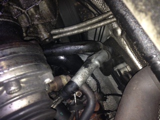

    Motor loopt nog steeds goed alleen lijkt minder vermogen te hebben. Binnenkort eens laten controleren bij Jos. Zit ook redelijk in de buurt. Of er nog voldoende turbodruk is. Heb soms erg veel last van die hik bij 2000 toeren. Erg irritant na een bocht.
  10. prh
    Helaas STOP oldruck
    Paar km gereden en geen problemen. Genoeg turbodruk. Heb het idee dat blok nu rustiger is. Alsof het asje wat tikkerde
  11. prh
    Helaas STOP oldruck
    Druk meter is een beetje wazig maar met gas geven is er wel druk. Moeilijk af te lezen ivm schaalverdeling. Gaat met klein beetje gas al omhoog. Bij 1800 toeren ging die piepen. Toen sensor er weer in gedraaid en weer toeren draaien en piept nu niet meer. Morgen even stuk rijden.
  12. prh
    Helaas STOP oldruck
    Nee reed rustig net van huis weg 40-50 km/h
  13. prh
    Helaas STOP oldruck
    Hij maakt verder geen raar geluid. Maar dat merk ik dan vanavond wel. Moet ik eerst nog wat controleren ? Oliepomp uitelkaar halen? Zeef spoelen?
  14. prh
    Helaas STOP oldruck
    Wat zat die Carter vast in de kit. Pffff Asje wou er niet fijn uit maar uiteindelijk kwam die. Hartstikke rond. En kwam ook tandwielen tegen ???? Asje met schroefdraad dus lijkt mij de eerste. Kan die dus 300.000km mee. Van de week vond ik wel dat de motor wat meer tokkelte. Misschien was die toen al bijna op z'n eind. Morgen weer alles terug plaatsen en hopen dat ie nu weer pompt. Blijft de andere kant waar het asje ingaat wel goed? Heb trouwens wel veel olie lekkage bij de slangen vooral na de turbo. Gebruikt ook veel olie 5-6000km.
  15. prh
    Helaas STOP oldruck
    Druk is 0,0. Komt ook bijna geen olie eruit als je de sensor eruit draait. Carter is er bijna af. Krijg die 2 half bij het vliegwiel er niet uit. Grrrr
