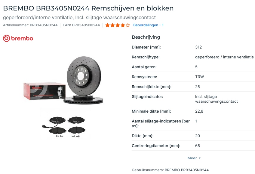

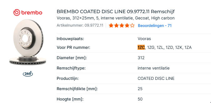

  8. Het is inderdaad 312mm aan de voorkant (toch maar even opgemeten). De achterkant laat ik bij nader inzien nog even zitten, die zijn nog lang niet aan vervanging toe. Ik ben voor deze set gegaan, nu maar hopen dat het niet gaat piepen of schokken....
  9. Geen idee wanneer een remschijf "groot" is. Alleen als ik op google 288mm remschijven intyp zijn de eerste 3 resultaten een VW Polo, Skoda Fabia en Audi A1. Voor mijn gevoel is een Passat GTE stukje zwaarder en kan wat harder, dus is mijn aanname dat ik dan vast grotere remschijven heb. Maar ik ben geen rem expert, verre van, maar ook omdat Brembo dan weer bij die PR code 312mm vermeld i.p.v. de 288mm die VW vermeld ga ik twijfelen... Van de week als ik tijd heb maar even de banden eraf en de boel opmeten...
  10. Bedankt!! Het nummer zal niet liegen maar ik vind het wel erg klein, die diameter schijven zitten ook op een polo... Bij Brembo zeggen ze dat die code 312mm is... ik snap het echt niet meer 😄 Ik zal anders de banden er toch afhalen en de boel maar gaan opmeten...
