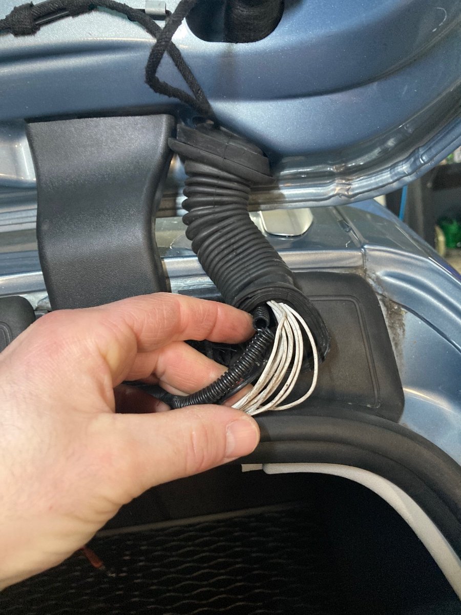

Beste leden, dit is de eerste keer dat ik op jullie forum zit! Ik ben eigenaar van een vw passat variant B7 exc.highline bj 2012.1.6 TDI bluemotion Prachtige auto en ik ben er erg blij mee.
Sinds dit weekend krijg ik continu melding in het dashboardscherm dat de achterklep open staat. De ruitenwisser achter doet het dan ook niet! De auto gaat wel op slot en ook van het slot, dat functioneert. Bij het openen op afstand knipperen de richtingaanwijzer een paar keer zoals gewoonlijk. Echter bij het op slot doen knipperen ze niet meer, normaal is dit bij het op slot doen 1 X.
De heeft 150000km gereden en dealeronderhoudne. Met 88.0000 is er een nieuw achterklepslot opgezet volgens de historie. Niet in mijn tijd, ben tweede eigenaar.
Weet iemand waar het aan kan liggen. Slot vervangen of... een andere tip? De vw garage zegt dat het lekkage is ruitensproeierkabel, kosten 500euro. Wellicht een beetje eigenwijs maar dit geloof ik niet, diagnose berust op aanname dat ze ruitensvloeostof hebben geroken, toeval wil dat ik net voor bezoek dealer de auto van binnen heb schoongemaakt met glassex! Dus tja, dat was niet objectief. Kan wel natuurlijk maar een hele grote aanname. Verder geen last van andere stroomstoring oid.
Heeft iemand een waardevolle tip voor mij?
Alvast bedankt!
@@Sernst bij de pijltjes zitten schroeven, achter de handel om de bank los te haken moet je een dopje loshalen en dan zie je een schroef
Vergeet niet dat de sigaretten aansteker vast zit met elektra draden en dat hij achter nog onder de drempel van de achterbak zit. als alles los is kan je het lostrekken.
Gisteren de bekleding losgehaald en de stekker die er erg beroerd uitzag schoongemaakt en ingespoten. Alles werkt weer, behalve de sproeier want het reparatie setje is nog niet geleverd. Weet nu hoe alles los te maken dus dat moet niet meer zo moeilijk zijn als het eenmaal is geleverd. Uiteindelijk klaar voor € 15 !!
Iedereen bedankt voor tips en hulp :-)
Sanne
Ook ik had hier last van. Vandaag het spul los gehaald en ja hoor rechts achter in de kofferbak achter de 12V aansluiting de stekker komende vanuit de achterklep compleet geoxideerd. Ook dit veroorzaakt door een kapotte slang voor de ruitenwisser vloeistof.
zagen ook direct dat deze blauwe stekker er niet op hoort en iemand er al eens mee bezig geweest is maar dit naar ons inzien niet heel netjes gedaan heeft.
na in dit topic te hebben gelezen over het vervangende stukje kabelboom, onderdeel nr: 3af971148 naar de dealer gebeld met de vraag of hij dit liggen had. Was uiteraard niet op voorraad maar het ergste was nog wel de prijs die ze er voor wilden rekenen: namelijk 348 euro in de btw!
ik heb ze vrolijk voor gek uitgemaakt en gezegd dat ik het wel ergens anders vandaan zou halen.
