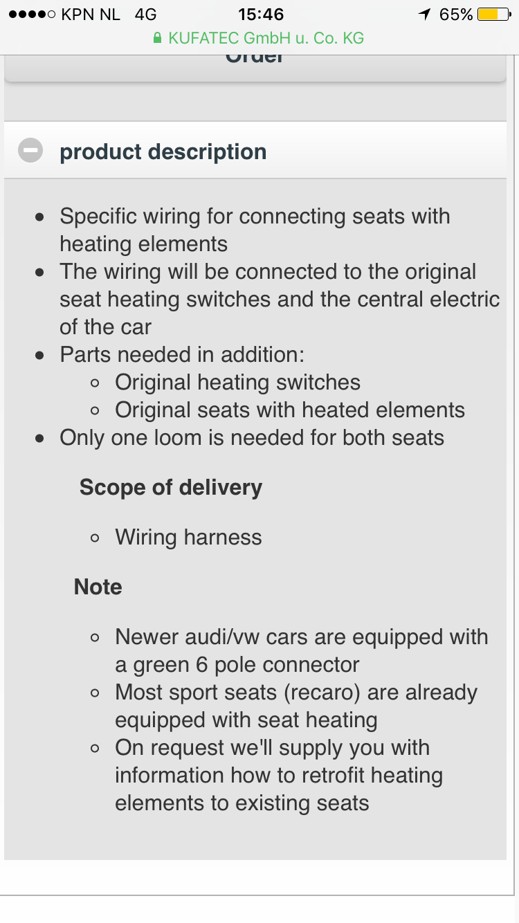

RohanV6 Geplaatst 28 juni, 2016 Geplaatst 28 juni, 2016 Kabelset van Kufatec kopen en aanleggen. Sent from my iPhone using Tapatalk

RohanV6 Geplaatst 28 juni, 2016 Geplaatst 28 juni, 2016 Als je een interieur met verwarming koopt, en je hebt nu nog geen verwarming dan moet je een kabelset van Kufatec kopen. De bovenstaande die je hebt gevonden is de juiste. Als je een interieur van een 3BG gaat inbouwen moet je de airbag stekker ook aanpassen, bij een originele 3B interieur is dat niet nodig. Sent from my iPhone using Tapatalk
dieseltje Geplaatst 28 juni, 2016 Geplaatst 28 juni, 2016 idd. De juiste kabel van bijv. Kufatec en 2 regelaars. dan alles aansluiten volgens het schema en je rijdt met een lekker warm kontje rond
