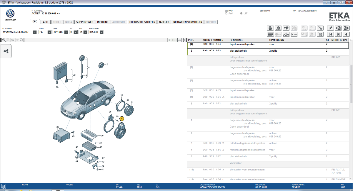

11 uren geleden, rvandenb zei:
Hoe kan dat als de tekening laat zien dat ie bij de uitgang van de radiator zit?
Die plaatjes uit ETKA zijn niet altijd 100% die geven aan waar het ongeveer zit vergeet niet dat het een IPC ( Illustrated Parts Catalog ) is. Het zal niet veel schelen hoor. Zie hier het verschil tussen Elsawin en ETKA. pos 14 is de G83
0 -
5 uren geleden, rvandenb zei:
Het kan ook zo zijn dat de voorbumper er dan af moet en dan is het een ander verhaal.
Ik hoop dat @tiptronic het antwoord weet.
Dat lijkt mij niet
0 -
Staat weing van in, denk dat alleen de bodemplaat er af moet en dat je er dan bij kan. hij zit in iedergeval in de onderste slang, zie pdf die ik gestuurd en ge post heb. Mischien weet @tiptronic het anders wel.
