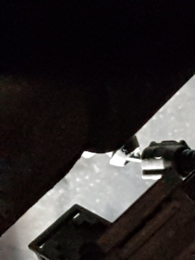

0 Hen Geplaatst 15 september, 2019 Auteur Rapporteer Geplaatst 15 september, 2019 Hallo Dreke, Heb alsnog spanning gemeten.(had de auto niet op contact staaan (foei..) Heb de schakelaar op de bak gecontroleerd en daarvan zat 1 draad los.(zie foto) Alles gerepareerd en alles werkt weer. Hartstikke bedank voor je hulp !! Gr Hen
