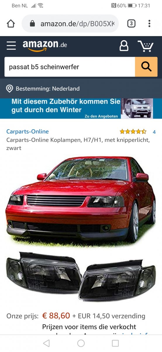

Goede dag, Mijn koplampen van mijn passat 3b2 zijn aan vervanging toe. Ze zijn dof uitgeslagen(zijn vaker gepolijst) en er zit ook vocht in. Ook de knipperlichten zijn aan vervanging toe. Zit zelfs groene troep in haha. Nu keek ik toevallig op Amazon en zag een mooie set voor niet te duur. Met de knipperlichten er ook vast in. Alleen zijn deze h7 en h1 terwijl mijn passat h7 en h4 heeft. Nu is mijn vraag, is het mogelijk om h4 naar h1 te bouwen of past een h1 lampje ook in de h4 stekker? Alvast bedankt
