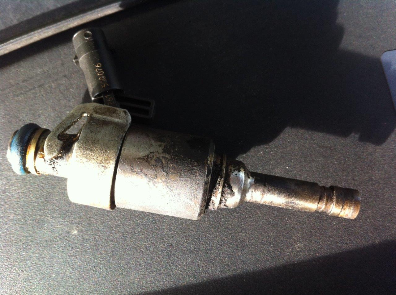

  8. Probleem opgelost. Bleek de injector te zijn van de 1e cylinder. Hier zat geen seal meer op en daardoor lag deze los. injector gereviseerd en hij loopt weer als een zonnetje.
  9. Het lijkt niet echt een spanningsprobleem, maar meer op een lekkage via een pakking.
  10. bougie is gecontroleerd en het geluid verplaats niet bij het verwisselen van de bobines.
  11. Goedendag, Ik zet voor het eerst een probleem op dit forum. Mijn naam is Niels en kom uit Haarlem. Ik ben, sinds september 2013, in het bezit van een passat 2.0tsi uit 2008. Nu heb ik het volgende probleem. Als ik kort gas geef, komt er kort een ploppend geluid uit de buurt van het inlaat spruitstuk. Het is niet altijd en het ergst als de motor koud is. De motor geeft een storing dat cilinder 1 niet altijd meedoet. Dit was al eerder en toen liep de motor erg onrustig stationair. Wij dachten dat roet op de kleppen de oorzaak was en hebben gesproeid met een klein beetje water tijdens het draaien van de motor en toen werd het minder. ( toen was er nog geen ploppend geluid overigens) Bobine is ook gecontroleerd en deze was goed. Wat opvalt is dat, als we de bobine van de eerste cilinder loshalen ( dus geen ontsteking) het proppende geluid weg is. Voordat we van alles loshalen, weet iemand raad? Groet Niels
