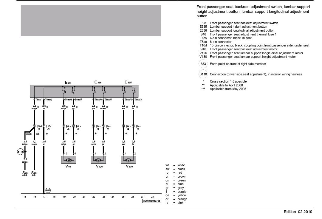

Pin 8 bestuurder ? Rood/Geel - voeding voor elektrisch zetelverstelling. Samen met Pin 9 Bruin / massa.
Zeker dat pin 6 bijrijder leeg is want daar hoort normaal het 2de draadje van het zetelcontact te zitten. Contact zit op pin 6 en 7.
0 -

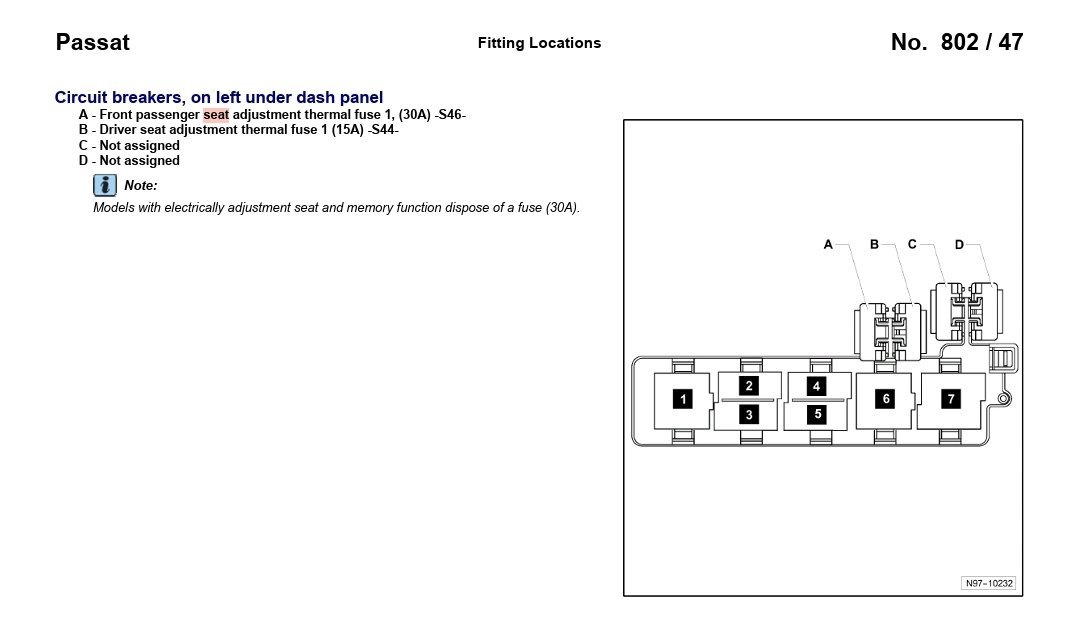

Voeding zetelverstelling bestuurder --> SC 36
Voeding zetelverstelling bijrijder
-> SA46 volgens de schema's (thermal fuse )

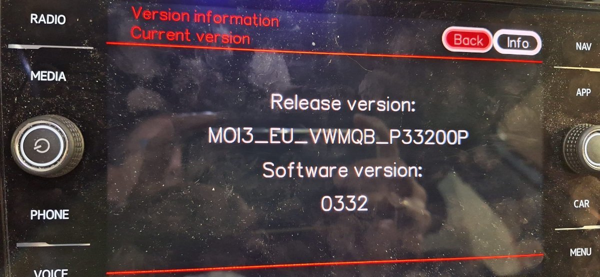

Op de foto's is enkel het DM/DP te zien, die zijn zo goed als allemaal hetzelfde. Wat de opties bepaald is welke type unit in het handschoenkastje zit, discover pro, discover media, met of zonder DAB, met of zonder MOST uitgang voor AID..
Kijk even via de setup knop ingedrukt te houden welk type unit u hebt, ineens zie je ook welke versie kaarten er op de navi zitten. Of je haalt de unit uit het handschoenkastje en onderzoekt of de zwarte fakra DAB stekker aanwezig is.
Ivm het probleem van de TS is vermoedelijk de DAB+ antenne of versterker defect of een kabelbreuk.
